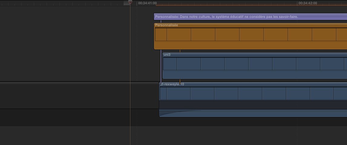

J'ai des plans ou des textes superposés au plan principal. Mais lorsque je j'ajoute ces plans, ils ne juxtaposent parfois pas exactement pile (on voit un léger décalage en zoomant). Le décalage est inférieur à une image (donc si je fais , ou ; (-1 ou +1), il y a toujours ce léger décalage. (Cf capture d'écran où je ne peux pas aligner avec la séquence principale)
Dans FCPX la lecture ce fait bien mais lorsque j'exporte, on voit très subrepticement ce décalage, donc parfois ça faite comme une image subliminale ou alors ça ne fait pas net.
Je désespère de trouver une solution... Je ne vois aucunes discussions là dessus sur les forums.

J'ai copié mon montage dans un nouveau projet et en effet je peux aligner exactement mes différents plans et textes ! En revanche en copiant, tous les plans (son, images, textes) sont décalés par rapport à la séquence principale ??
je ne comprends donc pas ce qu'il peut y avoir dans mon projet initial qui fasse que je ne puisse pas aligner correctement, les plans, ni dans la version dupliquée.
