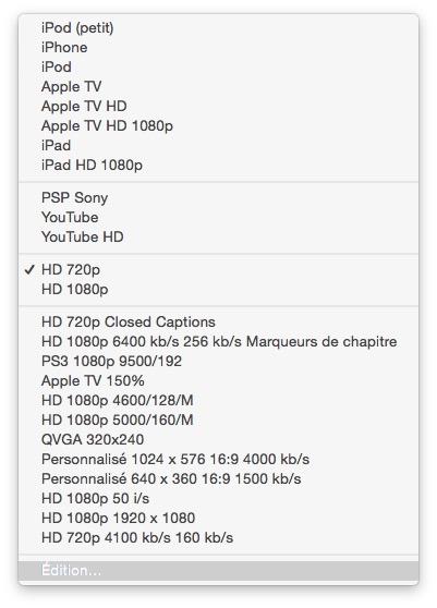

Concernant Turbo.264 HD, utilises-tu la version logicielle ou matérielle ? C'est la même appli mais sans la clé USB hardware, l'encodage est fait par le Mac... souvent plus vite si le Mac est récent ! wink.gif

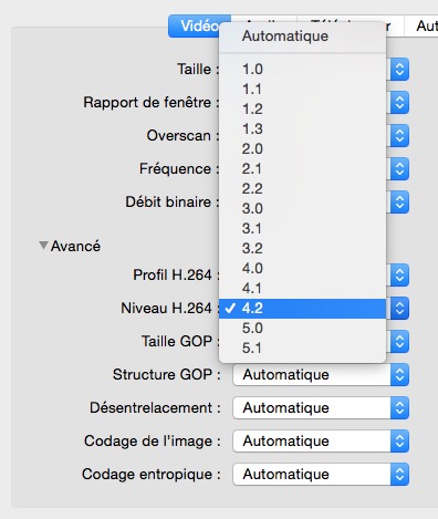

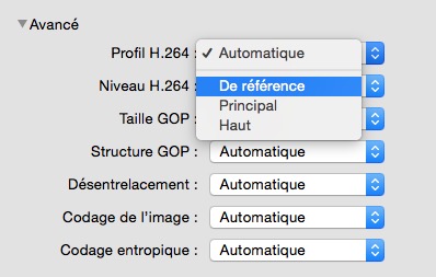

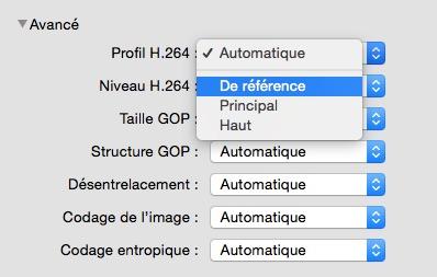

Je te conseille d'encoder ta vidéo dans un format personnalisé (item "Édition" en bas de la liste des formats) qui reprend les paramètres du fichier PC :
    • Profil H.264 (choisir "De référence")
    • Niveau H.264 (choisir "4.2")
    • format 1920x1080
    • débit (choisir au moins 8000-10000 kb/s pour de la HD de qualité)
Et après, en tâtonnant, tu pourras trouver le bon compromis taille / qualité pour tes encodages. Essaie sur de petites vidéos car la LiveBox a l'air un peu capricieuse, surtout en comparaison du Player Freebox v6 qui lui accepte virtuellement tout.
Quelques copies d'écran :
