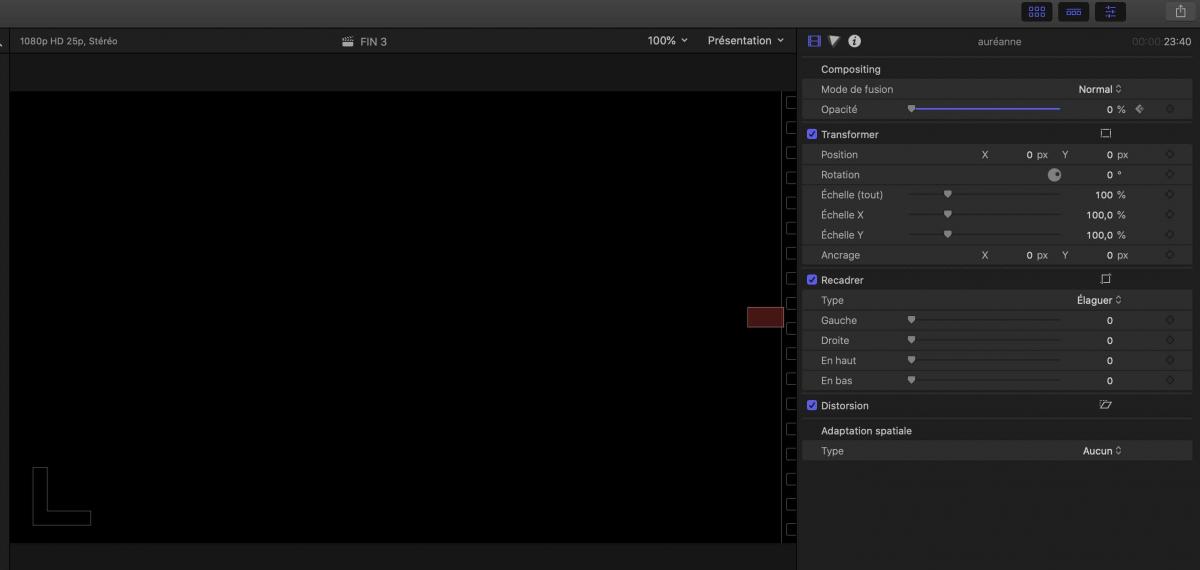

je suis en train de faire un montage dans FCPX 10.4.
Je suis en premier lieu surpris à quel point ma machine "rame" alors qu'il s'agit d'un iMac Pro avec 10 coeurs.
Je rencontre différents problèmes dont l'un depuis hier soir: en effet, un rectangle brun orangé s'affiche dans le visualiseur (voir copie écran ci-jointe). Je ne sais pas ce qu'il signifie.
Quelqu'un le saurait-il?
Avec mes remerciements anticipés pour votre aide.

en effet, un rectangle brun orangé s'affiche dans le visualiseur :
Je pense que tu devrais apprendre à utiliser FCP X…
C'est tout simplement que tu as zoomé dans le visualisateur… :P
Ce que tu peux vérifier avec ta souris en la faire glisser dans le carré jaune et tu verras que tu te déplaces dans l'image zoomée…
Ou en ramenant le visualisateur en position 'Adapter' :lol:

Le problème du "rectangle orange" était effectivement dû à un zoom dans le visualiseur.
