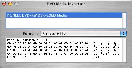

Un Japonais vient de sortir un nouveau logiciel qui permet de lire le code ID des DVDs.
Ce qui nous manquait cruellement sur Mac.
Ce logiciel s'appelle "DVD Media Inspector", pour le moment il ne s'agit que de la première version 1.0b1.
Résultats obtenus avec un Pionner 106 :
user posted image
user posted image
user posted image
Pour le télécharger c'est ici (C'est un lien direct) :
Télécharger_DVD_MEDIA_INSPECTOR
Merci de le tester et de nous faire part de vos observation, en nous précisant avec quels types de graveurs, ce logiciel fonctionne, ou ne fonctionne pas.

#2 Sioul
Sioul
  • 352 messages
Posté 05 août 2004 - 14:28
Essais :
Sur un 106D (Superdrive Apple non patché), ça marche avec :
Ritek-RX4Taiwan
Datasafe-RW
Imation-RW
Ca marche pas avec Philips+RW1to4 : "Didn't support the specific format on this DVD Drive"
Sur un 105 ext FW patché 1.33, ça marche sur :
Ritek-RX4Taiwan
Datasafe-RW
Imation-RW
Evidemment pas sur le +RW
Bon courage!

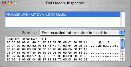

Après avoir réalisé de nouveaux tests, je peux écrire que, cela fonctionne aussi parfaitement avec un graveur Pioneer DVR-107, et les DVD "Ritek G05".
Le problème rencontré, est tout simplement que je ne selectionnais pas dans la fenêtre concernée le nom du graveur qui y apparait, pour lire les informations...
Oui je sais, c'est un peu stupide, mais bon ....
Résultats obtenus avec un Pionner 107 :
user posted image
user posted image
user posted image

DVR-107 + arita acheté chez bigpockets:
00 42 00 00 01 40 C1 FD 9E D8 50 00 02 35 0E 0B .B...@....P..5..
FE FF 80 00 03 52 49 54 45 4B 47 00 04 30 33 00 .....RITEKG..03.
00 00 00 00 05 88 80 00 00 00 01 00 00 00 00 00 ................
00 00 00 00 00 00 00 00 00 00 00 00 00 00 00 00 ................
00 00 00 00 ....
A part que ce soient des RitekG03 est-ce qu'il y a moyen de comprendre autre chose?

Oui, mais il faut les codes.
Mais ce n'est déja pas si mal que ça, d'avoir un tel "outil" sur Mac.
Cela te permet, sans avoir besoin de consulter "la bible des DVDs", de vérifier :
- quel est le fabricant de ton DVD,
- la génération de fabrication dont il fait partie,
- ces élements "en clair" te permettant en fait de connaître instantanément, la vitesse de gravure pour laquelle il a été conçu...
"Ritek G03" = Gravure prévue à l'origine, en 2x max.
Jamais content quoi !
