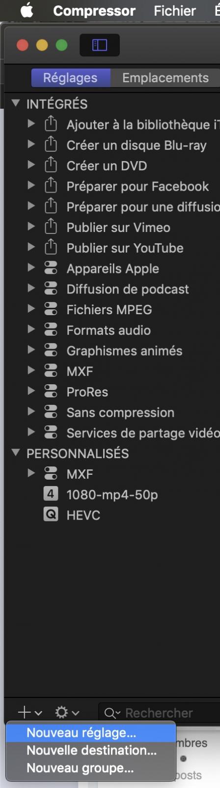

Oui, je sais, Compressor n'est pas d'une intuitivité folle…
En bas à gauche : Nouveau Réglage

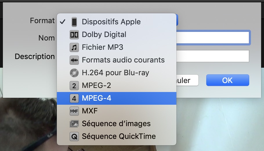

Dans la fenêtre qui s'affiche : choisir par exemple MPEG4 (Container mp4)

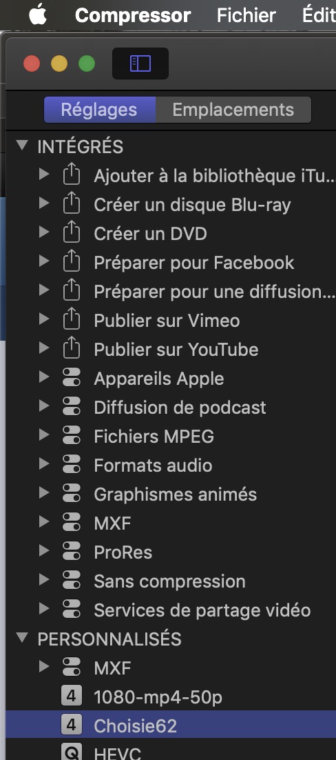

Donner un nom au futur préset dans l'exemple 'choisie62'

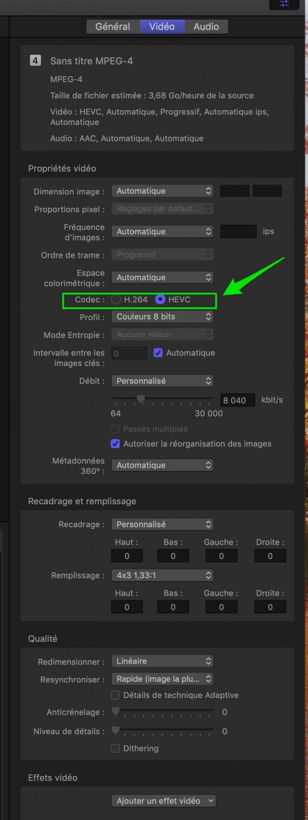

Lorsque choisie62 est sélectionné, dans l'inspecteur sur la droite : 3 onglets. Cliquer sur l'onglet Vidéo. C'est là que se déterminent tous les réglages.
Dans le menu déroulant Codec, choisir HEVC (c'est le codec H.265).
Puis effectuer les réglages de définition, débit etc.
