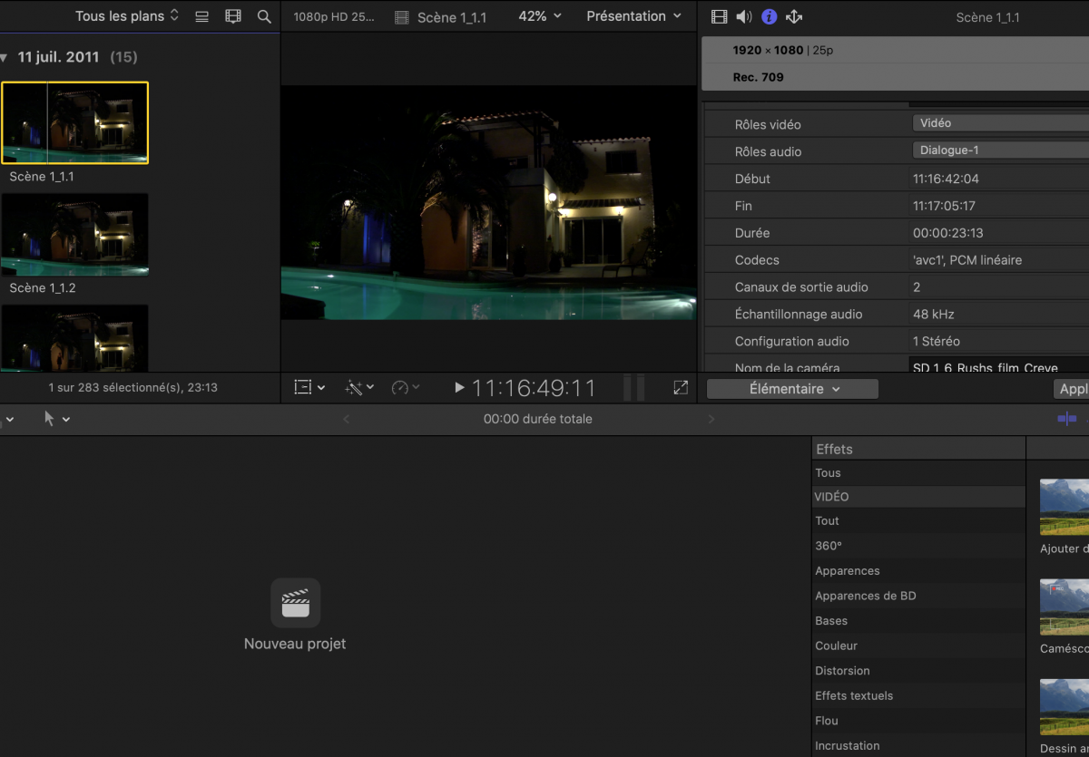

Bonjour. J'ai tourné des plans au format AVCHD à base du codec H.264(Camera AF101 Panasonic). Lors de l'import dans FCPX(10.4.8), j'ai choisi "création media optimisé" pour avoir du Apple prores 422, mais aprés import, il me dit que mes images sont en " codecs 'AVC1' pcm linéaire". j'ai essayé sans "création media optimisé", cela me dit exactement la même chose: " codecs 'AVC1' pcm linéaire".

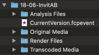

Quand le transcodage a eu lieu, si tu ouvres la bibliothèque FCP X (clic du droit->Afficher le contenu du paquet), l'Evénement contenant tes rushes contient un dossier 'Transcoded Media' où sont localisés les rushes en ProRes 422.
C'est à partir des rushes transcodés que va se faire le montage et l'export, ceux-ci prenant la main sur les originaux contenus dans le dossier 'Original Media'.
Tu peux même une fois le montage terminé et exporté les supprimer de la bibliothèque.

Il est possible que ça soit une chose perturbante dans Final Cut Pro X.
Mais dans les faits le logiciels gère correctement tout ça.
Optimisé ou pas, tu auras toujours les infos de tes rushs de base.
C'est comme ça que cela marche et c'est assez logique.
Mais en arrière boutique, si des fichiers optimisés ont été créé, ils sont utilisés.
Pas de question à ce poser, ça marche.
Tu peux fouiller dans le contenu du fichier de la bibliothèque pour voir si les fichiers optimisés sont là.
Mais un passage rapide dans l'inspecteur avec la bibliothèque sélectionnée permet de voir la taille que prenne les médias optimisé (donc si il en existe) et un clic-droit sur les plans dans le navigateur permet d'en créer après l'importation.

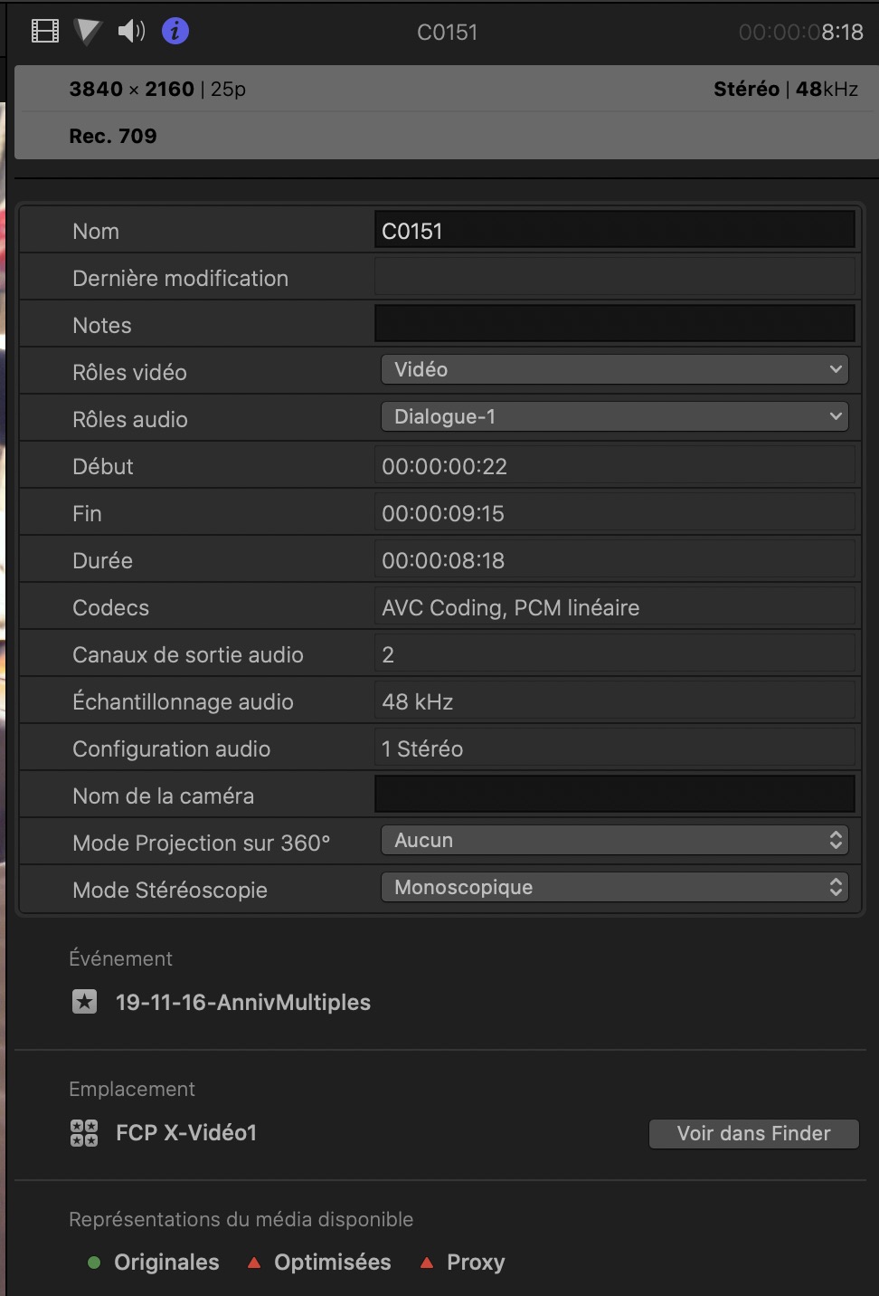

Si tu sélectionnes un clip dans le navigateur, regarde en bas dans l'inspecteur onglet Informations. Il y a un item 'Représentations du media disponible'.
Un rond vert précède Originales. Si un rond vert précède Optimisées, c'est que le media optimisé est bien présent.

J'ai bien un rond vert devant "originales"et "optimisés". Ce qui est déroutant, c'est que dans l'inspecteur il y est marqué codecs "avc1".
Je m'attendais à voir codecs "apple prores 4.2.2". Y'a t'il un endroit où il apparaît "apple prores 4.2.2"?
Je n'arrive pas a "afficher le contenu du paquet".
Mais si je demande a "voir dans Finder" en ayant sélectionné un clip, j'ai "original media" clip.mov (ex.61,4Mo) et dans "transcoded media" puis "hight Quality media" 349,3Mo.
