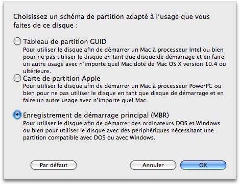

Après, en ce qui concerne le formatage du disque, je ne te renseignerai que sur le type FAT32, qui est disponible en standard sur Mac OS X et qu'Apple nomme MS-DOS. En effet, je n'utilise pas MacFUSE n'en ayant pas le besoin mais tu devrais pouvoir te débrouiller avec la doc, voire en utilisant un PC ou une machine virtuelle sous Windows.
Et avant le formatage, si tu le fais depuis Mac OS, il y a le partitionnement, et cela même si tu utilises une seule partition sur ton disque. Car sur Mac Intel, l'Utilitaire de disque permet 3 types de partitions (via le bouton "Options..." dans l'onglet "Partitionner"), dont 2 seulement autorisent le formatage en FAT32/MS-DOS : GUID ou MBR (Master Boot Record). Ce dernier est celui à utiliser pour un périphérique très... orienté PC !

Grand merci à Mikélé pour ces conseils. Le formatage simple "MS dos" proposé par utilitaire disque m'a permis de rentrer des données sur le disque dur.
