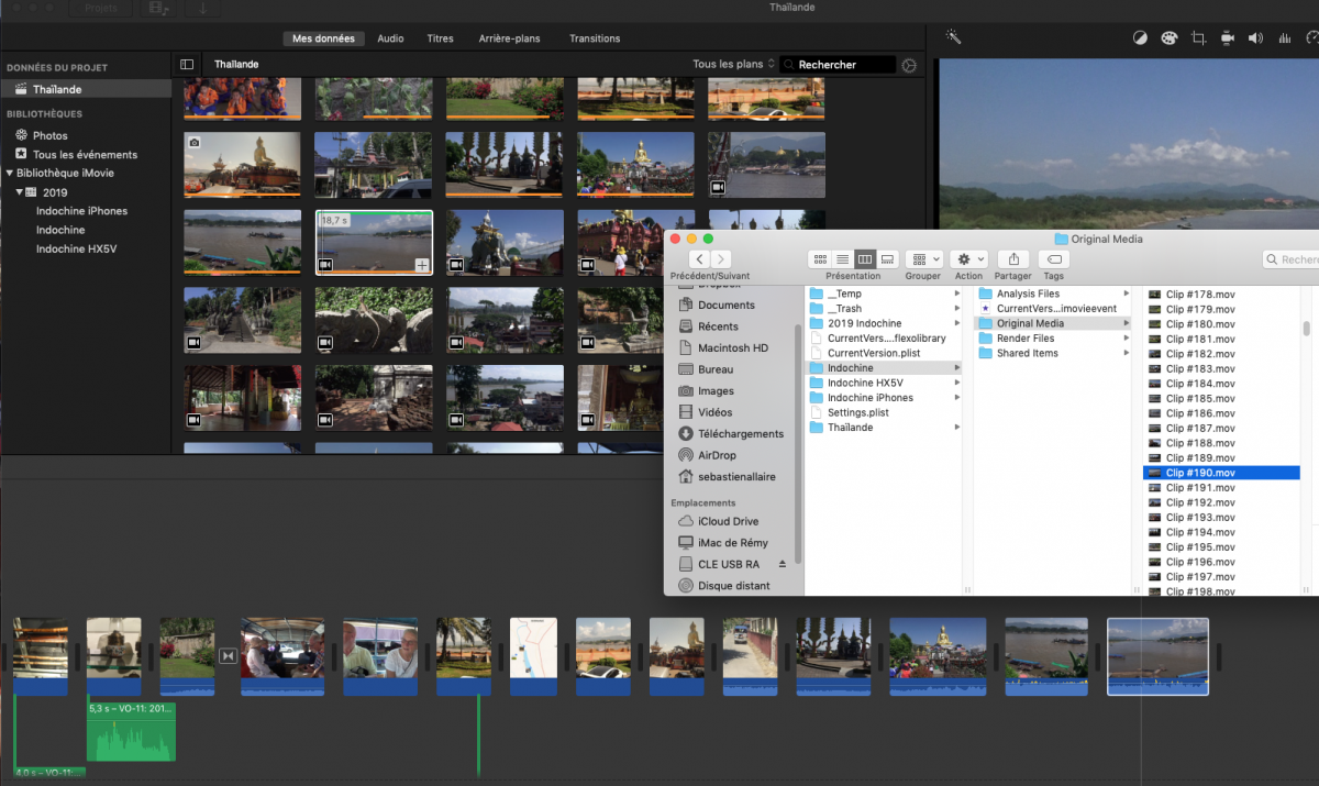

Au départ, j'ai importé les cartes SD dans iMovie et commencé le montage, tout paraissait normal. Le lendemain, quand j'ai ouvert iMovie, à la place de
certains clips, j'avais un grand ? avec "Caméra Manquante" dans visualiseur et Time Line. J'ai donc refait une importation à partir de la carte SD et tout
semblait rentrer dans l'ordre. Même phénomène les jours suivants.
Comme tu peux le voir dans la capture d'écran, les clips (entourés) apparaissent bien dans le visualiseur et la time line.
Le clip en surbrillance dans le finder est ce même clip 190 qui est bien lisible par Quick Time et VLC. On l'obtient en allant dans la "bibliothèque iMovie
library", "Afficher le contenu du paquet", et sur le répertoire "indochine", "original media"
On l'obtient dans iMovie à partir du visualiseur ou de la time line en cliquant sur "fichier" , "voir dans finder"
Quand je suis dans le visualiseur sur le clip précédent 189, on peut le voir dans le finder, mais non le 190.
En fait, tout se passe comme si certains clips n'étaient importés, alors qu'on les voit très bien dans visualiseur et time line.

Cette fois, c'est très clair, d'autant plus que l'on voit que tu maîtrises parfaitement iMovie… :D
Il y a juste un manque d'information : quel(s) appareil(s) de capture ? N'y aurait-il pas des clips issus d'iPhone ou d'un autre smartphone mais enregistrant en fréquence d'images variable ?
Pourrais tu passer le clip190 sur MediaInfo ?
Sinon, un défaut lors de l'enregistrement qui ferait qu'iMovie ne parviendrait pas à les lire alors que QT X selon tes dire les lit ?
Ou une importation qui serait incomplète ?
Disposes-tu toujours des cartes, j'espère que tu ne les as pas vidées ou si oui, que tu en as fait une sauvegarde ? Pourrais-tu copier le clip 190 de la carte sur le Finder et l'importer ensuite dans iMovie ?
