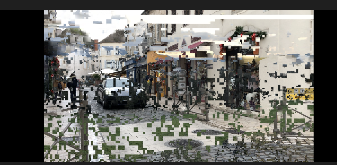

je filme avec un iPhone X et monte sur un MacBook Pro sous Mojave. Depuis que j'utilise cette configuration, je rencontre un problème de rendu sur Imovie : régulièrement lors de la lecture ou l'édition d'un projet, deux images se mélangent et donnent le type de résultat ci-dessous.
Quelqu'un aurait-il rencontré ce problème et/ou une idée de sa source ?

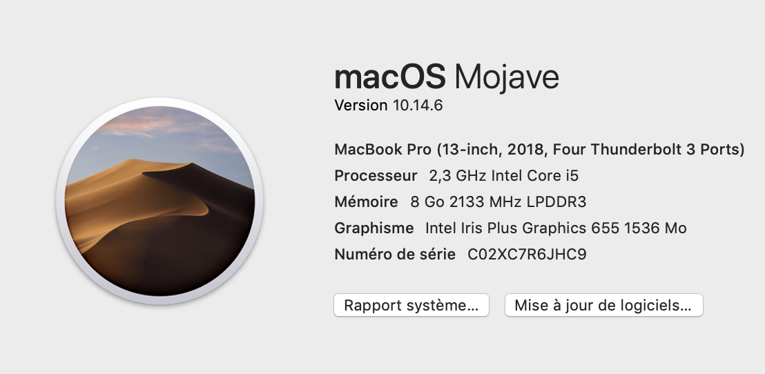

Quelles sont les caractéristiques de ton MBP (capture d'écran de la fenêtre 'Pomme/à propos de ce Mac').

- capture d'écran d'"à propos" ci-jointe

Le bug vient de deux images qui semblent se mélanger lorsqu'elles sont adjacentes sur la time line d'Imovie et cela advient tous les 4 à 5 plans environ. le phénomène s'observe dès la pré-lecture du projet dans la fenêtre de visualisation de Imovie et persiste à l'exportation (paramètres ci-joint).

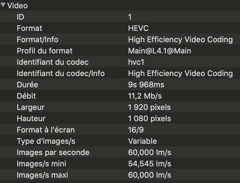

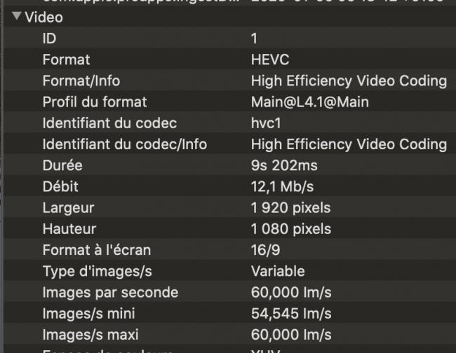

J'ai passé tes trois clips dans MediaInfo. Voici à la suite une partie de l'analyse de tes 3 clips dans l'ordre concernant les fréquences d'images :
Capture d’écran 2020-01-12 à 14.40.35.jpg Capture d’écran 2020-01-12 à 14.40.59.jpg Capture d’écran 2020-01-12 à 14.41.14.jpg
Si tu regardes attentivement, la première capture d'écran (le 8721) marque une différence comparée au 8722 et au 8723 : il a une fréquence d'image fixe à 60 ips quand les deux autres ont des fréquences d'images variables.
Et c'est sans doute cela qui provoque le défaut lorsqu'on pose des transitions, sans que je sache expliquer pourquoi. Sauf qu'aucun logiciel de montage ne supporte les fréquences d'images variables.
