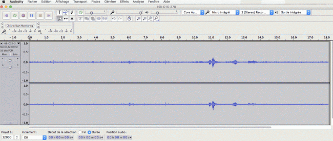

Posté 28 janvier 2016 - 16:42
Bonjour Mikélé,
En me basant sur le clip de 18" que tu m'as envoyé, j'aurais tendance à dire ceci :
Audio : le clip en ma possession ne comporte pas beaucoup d'audio comme en témoigne l'ouverture audio dans Audacity :
En conséquence, je choisirais l'AAC en 128 Mbps.
Vidéo : les filtres de iFFmpeg ne sont pas faciles à régler. Et dans plusieurs essais effectués avec pas mal de réglages, je ne suis pas parvenu à améliorer l'original.
J'obtiens du plus net en arrêt sur image, mais plutôt inférieur en qualité d'image.
Car l'original est excellent.
