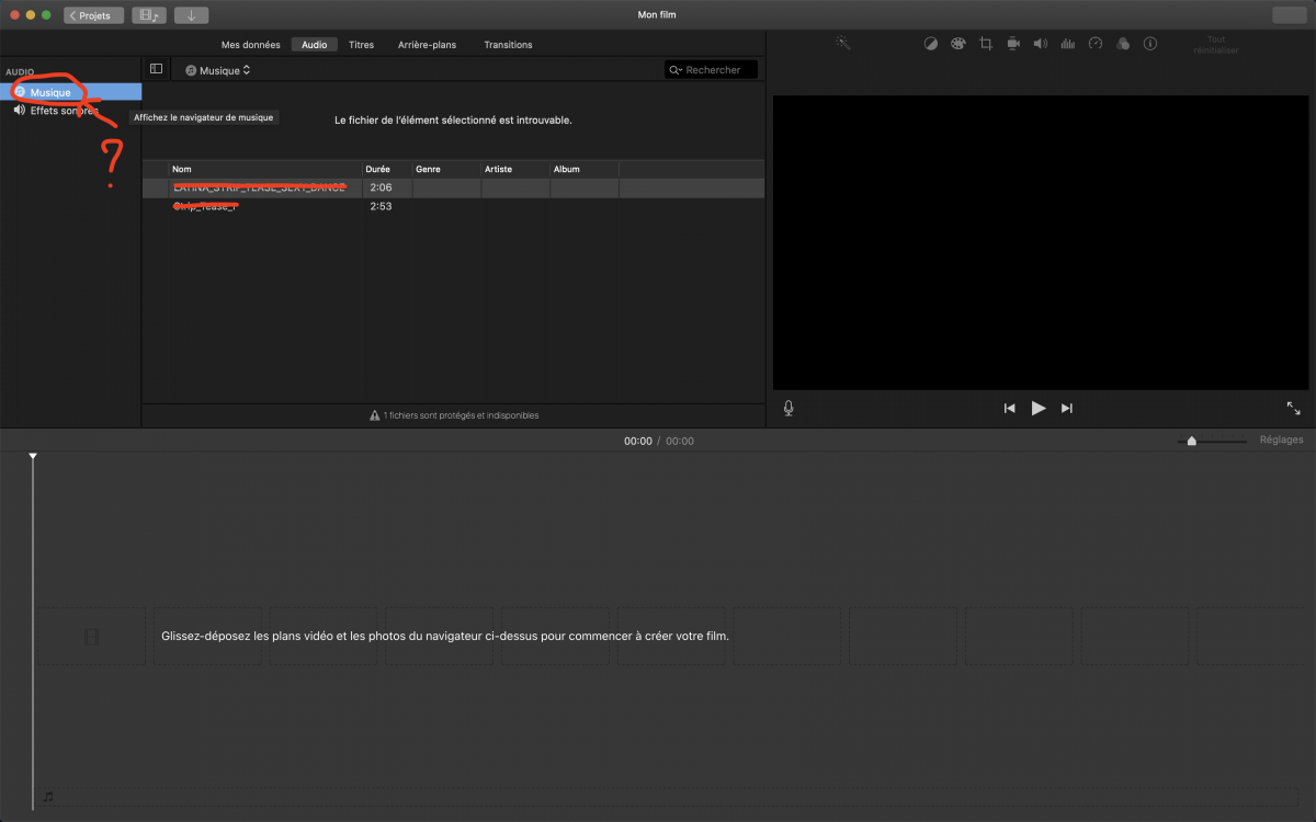

Désolé si ça parait bette mais je me bat avec iMovie pour enlever le media "Musique" dans "audio".
En faite j'ai là 2 pistes audio d'anciens projets video que j'ai effacé, malheureusement leurs bandes son reste dans iMovie !!
Comment je peux les virer définitivement !! J'ai essayer pas mal de chose rien ne va... Une soluce??

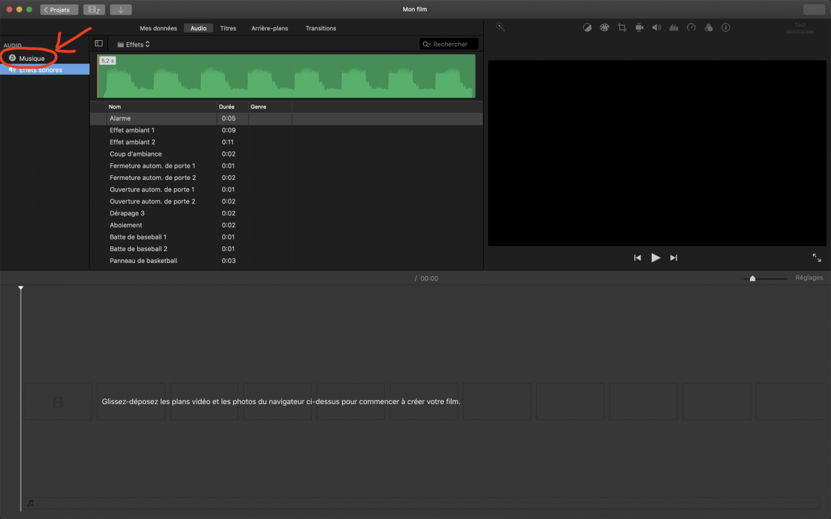

Sur ta capture d'écran, c'est l'onglet 'Effets Sonores' de iMovie qui est sélectionné. Et le diagramme des ondes correspond à l'effet 'Alarme' également sélectionné.
Tout cela n'a donc rien à voir avec tes pistes audio effacées…
Merci de mieux expliquer ton problème, sans quoi, nous sommes dans l'impossibilité de te proposer une 'soluce'…

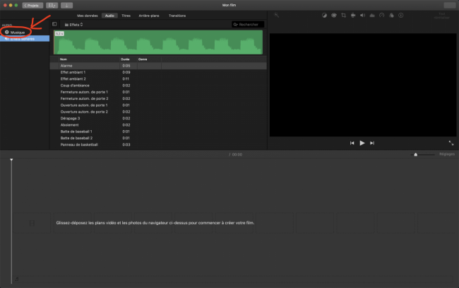

Certes, je publie une nouvelle photo (même si ça ne change pas la question sans réponse pour l'instant..)
J'ai barré le nom des bandes son en question car c'était pour un projet perso que je veux laisser "confidentiel".
Aussi, vous ne verrez pas leurs diagrammes des ondes puisque je les ai effacé au dossier source avant de réinitialiser imovie croyant qu'ils allaient disparaitre.
Comme vous le constaté ça n'a rien changé.

En principe, cet onglet révèle le contenu de Musique.
Si tu veux supprimer un fichier audio afin qu'il n'apparaisse plus dans iMovie, il faut donc le supprimer dans Musique.
Et oh magie, il n'apparaîtra plus dans iMovie… :P

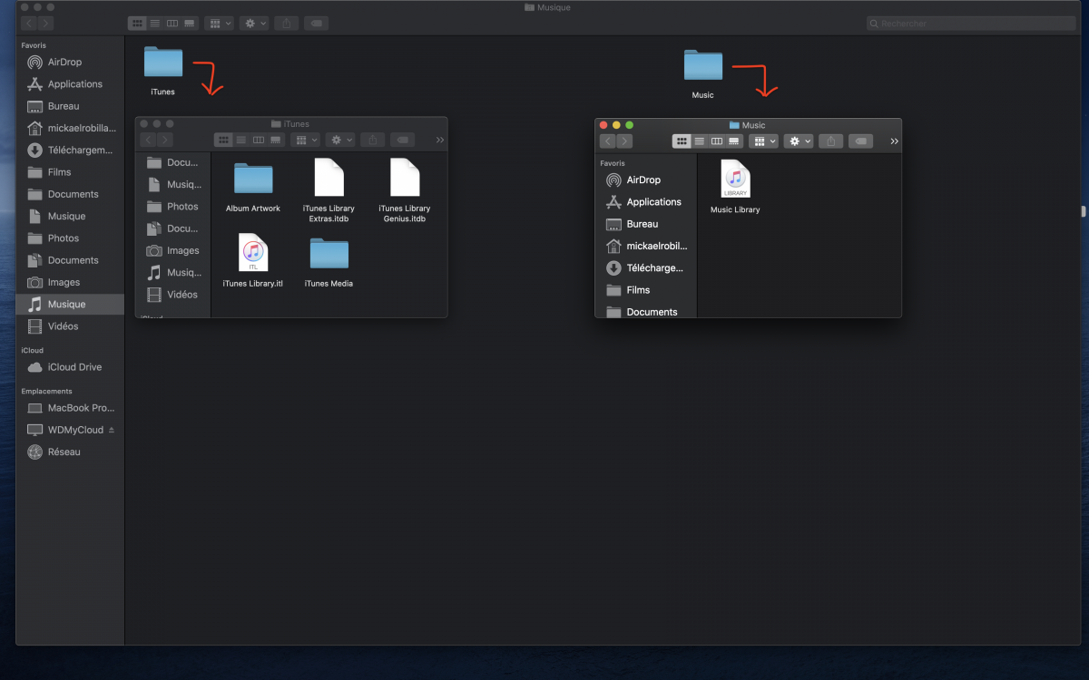

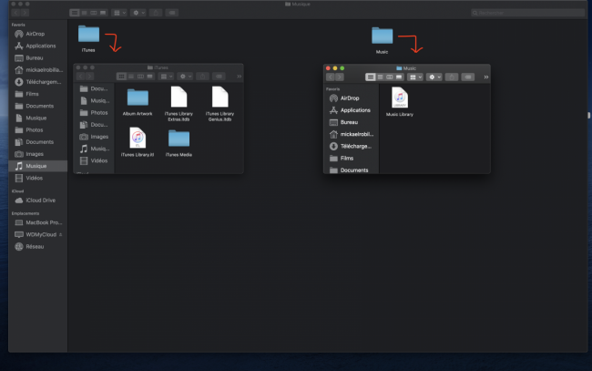

Je me doute que ça devrait être si simple mais ma venue ici est a cause de cette "bizarrie" ça marche pas pour moi !
Les fichiers audio je les ai effectivement trouvé dans Musique avec un dossier nommé "Artiste inconnu" mais comme je les précédemment précisé j'ai viré le dossier complet..
Et rien n'y fait! Ils persistent...
J'aurais bien viré tout ce qui a dans musique mais j'ai peur que ça joue sur mes playlist Apple music?
Voilà ce que j'ai encore..

Pour Music, c'est juste, je n'ai aussi qu'un fichier Music Library qui s"appuie sur iTunes.
Dans ta captrure d'écran de iTunes, il faudrait voir ce que tu as dans les dossiers.
Ne trouves-tu pas ta bande son qui doit bien avoir un titre en tapant ce titre dans la loupe ?
Sinon, télécharge EasyFind depuis AppStore.
Ce logiciel est bien plus puissant que l'outil de recherche du Finder. Rentre le titre de la bande son, celui qui apparaît dans iMovie. Tu devrais enfin savoir où est ce fichier.

Il y a 2 dossiers dans Itunes où il y a plein d'autres dossiers qui conduisent a d'autres..qui conduisent a rien..!
En tapant les titres des bandes son dans la loupe je n'ai rien dans la bibliothèque Musique rien dans le dossier Itunes et ses sous-dossiers, rien non plus dans le dossier Music et ses sous-dossiers..
Même avec l'application EasyFind, elle trouve rien.
Ce qui m'inquiète le plus c'est que j'ai bien viré ces deux bandes son car quand je l'ai remettais de la corbeille j'arrivais encore a les lires.
Pour moi c'est bien un bug de la racine d'imovie mais même quand je désinstalle et réinstalle l'appli ils réapparaissent...
Je sais plus quoi faire et ça m'énerve!! Et moi qui pensais que Mac était invincible !!  :blink:
