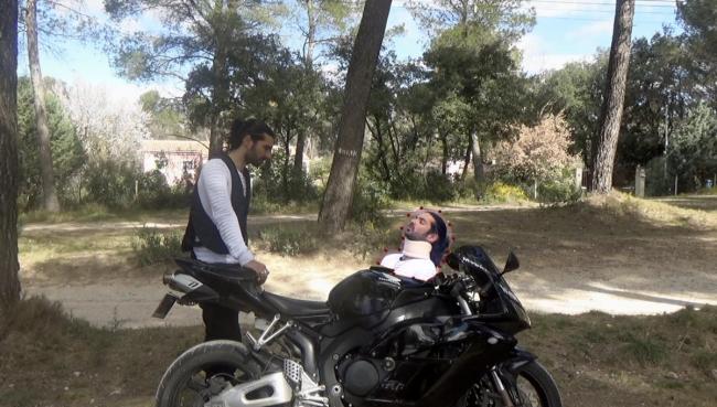

Plus que les couleurs, c'est surtout la barre de séparation que je voudrais estomper, j'ai même essayé de la mettre dans l'arbre !  :D
Demain, je t'envoie la vidéo à ralentir, aussi.
Merci !
Posté 22 mars 2019 - 10:20
J'ai regardé la question, c'est effectivement cela qui est un problème. c'est quasiment impossible à régler, surtout lorsque comme moi on n'est pas un pro de l'étalonnage…
La seule solution est donc de positionner le second plan au dessus du premier et de créer un masque animé sur le personnage à la minerve, laissant apparent tout le reste de la scène.
Voir capture d'écran jointe où l'on voit le masque non affiné, posé juste pour que tu comprennes.
Je vais bien sûr l'affiner, puis essayer de modifier sa colorimétrie (pour se rapprocher au mieux de celle du premier plan) et te renvoyer le montage sans aucun artifice visible… ;)

Posté 22 mars 2019 - 11:47
Je t'envoie par MP le lien vers ta vidéo Clone. On voit encore quelques petits défauts (je n'ai pas serré d'assez près le tracking du masque à certains endroits. Mais si tu acquières FCP X prochainement, ce sera l'occasion pour toi de t'exercer à faire ce tracking.
Si tu n'y parvenais pas, je garde tes éléments sur une timeline et au cas où tu me le demanderais, j'affinerais à l'image près…
Dis moi ce que tu en penses comparé à ton essai dans iMovie. :P
