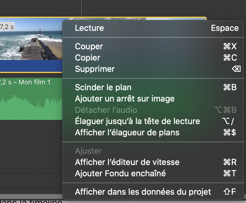

Quand tu cliques du droit sur un plan dans la timeline et que tu sélectionnes 'Afficher dans les données du projet', que ce passe-t'il ?

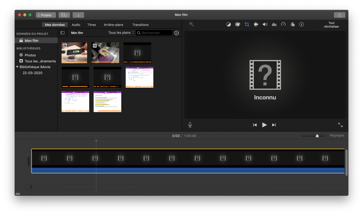

J'ai fermé puis réouvert iMovie, et le film n'est pas lu correctement, finalement.
Manifestement il manque 3 fichiers :
Pourtant, j'ai l'impression qu'ils sont bien tous dans le dossier Original media :
Modifié par thomasroy, 30 mars 2020 - 16:02.
