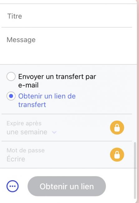

Pour l'envoi par We Transfert (jamais utilisé) il faut mettre quelle adresse mail ?
Posté 27 septembre 2022 - 18:15
Il ne faut pas mettre d'adresse mail. Clique sur le rond qui comporte des petits points et coche la case 'Obtenir un lien de transfert'
Une fois l'upload terminé, tu obtiendras un lien qu'il te suffira de nous donner dans ta réponse.

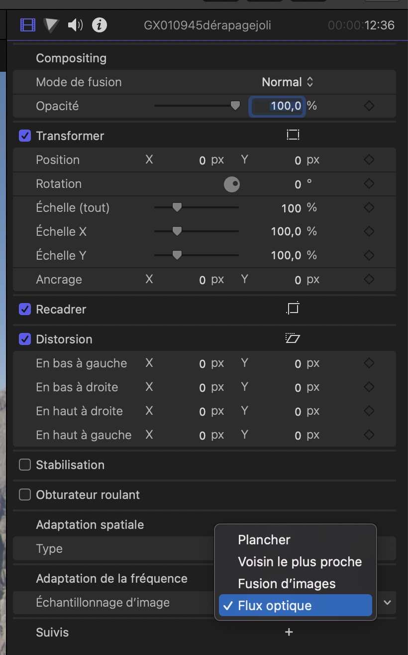

Je viens de regarder ton problème.
Tout d'abord tu indiques que ton projet initial est en 2048/1152, FPS 29,97…
Pourquoi cette définition quand tes rushes de Gopro sont en 2,7 K (2704 x 1520 en HEVC 100 ips à 78 Mbps) ?
Ensuite, pourquoi 29,97 ips quand tu indiques que ton montage comporte essentiellement du 25 ips ?
Mais tu as reconnu que c'était une bourde de ta part… :P
En fait, sauf si tu possèdes Compressor, cela ne sert à rien de de créer un projet supérieur à 1080p puisque FCP X ne permet pas d'exporter dans une définition supérieure à 1080 x 1920 lorsque la définition du projet est inférieure à l'UHD.
J'ai fait un essai avec un projet en 25p et un projet à 50p dans la bonne définition, avec rendus en ProRes 422 LT.
Pa défaut, FCP X lit les rushes en vitesse normale sans aucune saccade.
En position 'Vitesse automatique', un ralenti de 1/4 est appliqué sur la TL en 25p et de 1/2 sur la TL en 50p (100/25 = 1/4 et 100/50 = 1/2)
Chez moi, il n'y a aucune saccade en lecture TL quels que soient la fréquence d'images du projet ou le mode de vitesse.
Après export, et en comparaison avec l'original, je n'ai pas constaté de différence avec 'Adaptation à la fréquence' réglé sur Flux Optique.
Je ne sais pas si cette fonction qui est efficiente lorsqu'il y a création d'images l'est aussi lorsqu'il y a suppression d'images.
En effet, à vitesse normale les rushes de GoPro sont ramenés à la fréquence d'image du projet. Il y a suppression d'images (3 images sur 4 avec une TL en 25p et 1 sur 2 avec une TL en 50p).
Ce qui peut expliquer des saccades éventuelles que je n'ai pas constatées.
Dans ce cas, un projet en 50 ips serait à privilégier.
Ou faire lire les rushes de GoPro en 'Vitesse automatique' c'est à dire avec un ralenti.
