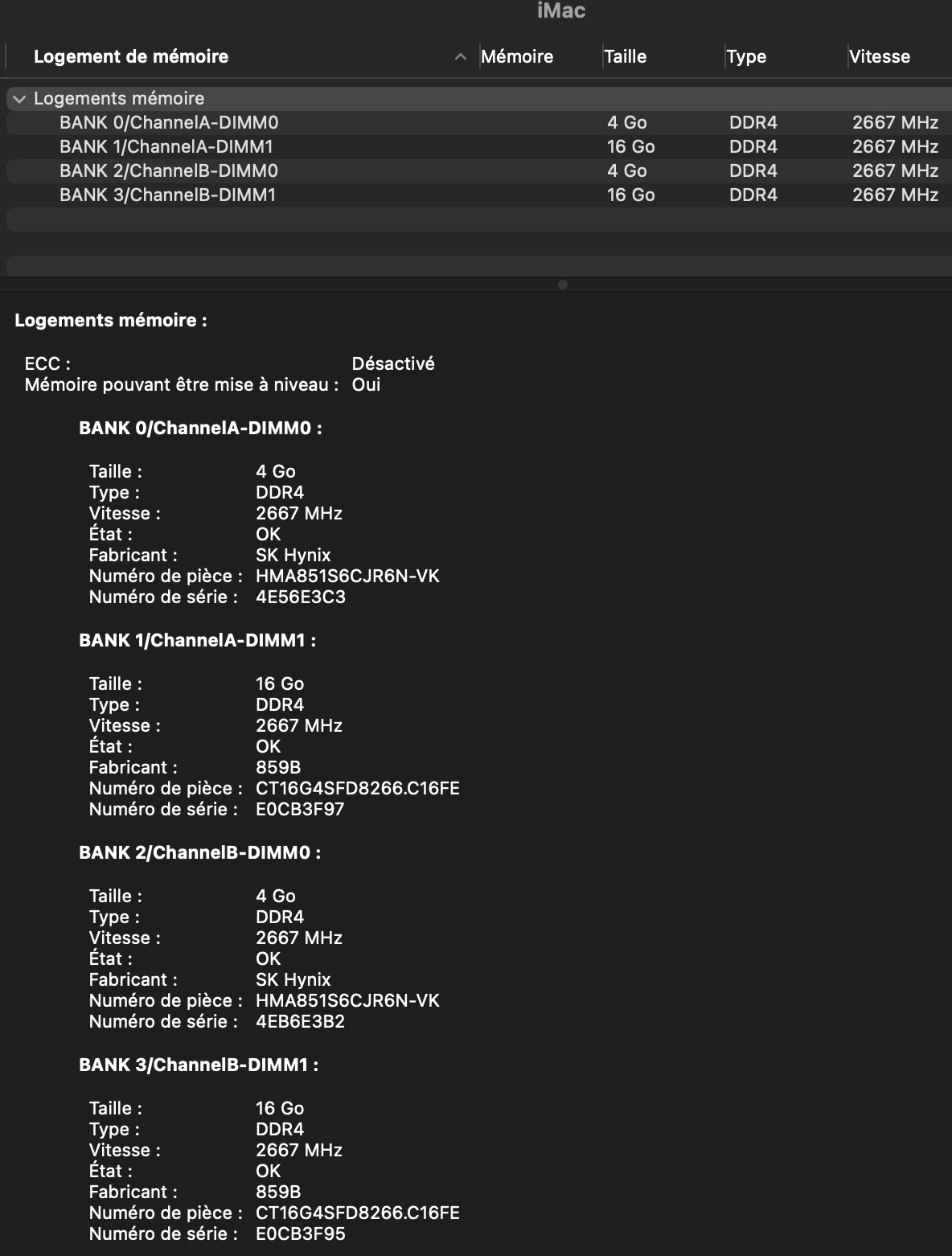

Vérifie quand même s'il n'y a pas une anomalie. J'ai la même RAM que la tienne sur mon i9 de 2019 également :
Et s'il n'y a pas d'anomalie, à ta place, j'essaierais de retirer les barrettes additionnelles et de faire fonctionner FCP X pour voir.
