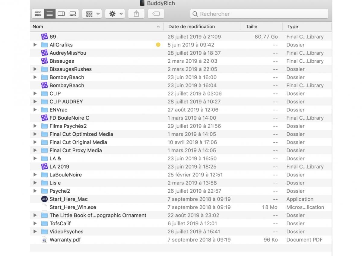

Peux-tu faire une capture d'écran de la fenêtre du contenu du disque dur ?
J'ai facilement recréé et corrigé ton problème avec un dossier de structure de caméra placé en racine du disque.
C'est la seule possibilité pour que Final Cut détecte un volume comme une carte caméra.

Posté 16 septembre 2019 - 10:07
Voici:
Bon, je n'arrive pas à insérer ma copie d'écran ?????

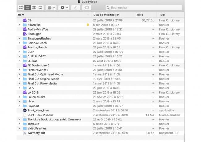

#8 Katox
Katox
  • Mac : Imac 21 retina 4K 3,1 GHz 16 Go
Posté 16 septembre 2019 - 20:54
Ha voilà, c'est fait merci
Voici:
#9 Macgicien
  • 33 messages
Posté 20 septembre 2019 - 06:59
Difficile à dire si tu as une copie d'une carte sur ton disque.
Mais je pense que le dossier CLIP peut poser problème.
Tu peux essayer de le renommer ou de le mettre dans un autre dossier et de relancer Final Cut pour voir si cela à réglé ton soucis.
#10 Katox
Katox
Posté 26 septembre 2019 - 21:24
Bingo! Ca marche. Merci merci bcp!
