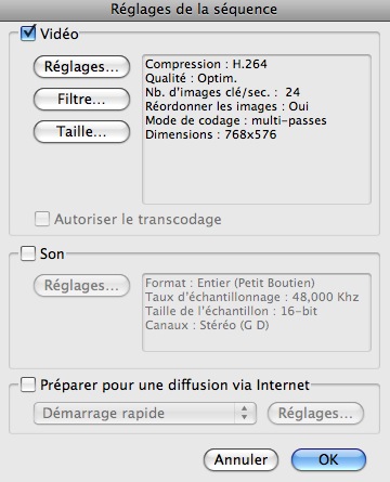

3 - Exportée avec FCE4 "Via la conversion QuickTime", video H264, 768 x 576, 25 fps, audio aucune
- Durée de l'exportation 3 H, résultat 1 fichier .mov de 10,19 Go 1:10:54
Je viens de réaliser que Nb. d'images clé/sec était à 24 et non sur la position automatique, quel est l'impact de ce choix ?

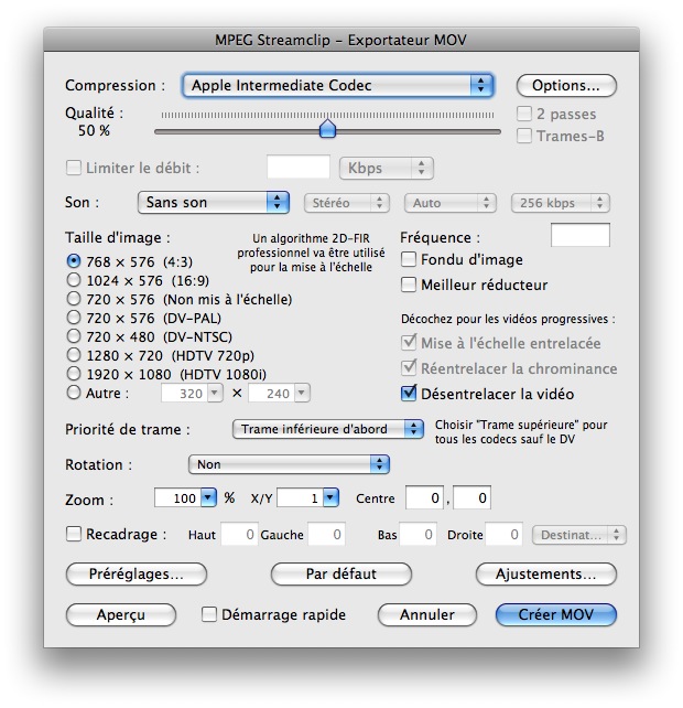

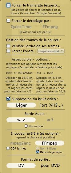

l'option denoise léger de mon app (qui fait appel à l'outil unix yuvdenoise) fait des miracles avec les "pixels baladeurs et non continus" (ce qui est le cas des poussières)
vu qu'il s'agissait de super8 je pense que les dv qu'ils t'ont envoyé ne sont pas entrelacés
en gros aucun (mais mets plutôt une image clé toute les demi-seconde = chaque 12 images si tu veux un chouïa plus de qualité), ce qui importe vraiment ce ne sont pas les images-clés mais le nombre d'images par seconde (j'espère que tu as respecté celui de ton DV)
sont-ils en PAL 25fps?
si oui, vérifies une seconde de vidéo (si possible lors d'un travellling): as-tu bien 25 images différentes à la seconde? si oui c'est cool, si non, il faudrait savoir s'ils ont fait des duplications d'images pour t'en dire plus…

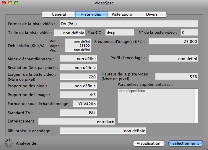

J'ai donné les bobines suivantes à numériser :
6 bobines montées (5 de 120 m et une de 60m) qui donnent 6 fichiers .dv suivants:
DVCPRO ?
et 36 bobines non montées de 15 m qui donnent 36 fichiers:
J'ai vérifié il y a 25 ips.
c'est bien ça (le réglage léger devrait convenir)
le réglage fort est plus efficace mais à tendance à introduire du flou
(PS: c'est lent comme processus!!!)
DVCPRO ?
et encore pas de bol, les dvd sont en échantillonnage 4:2:0 (comme le DV PAL de base). Bref tu vas devoir le reconvertir en 4:2:0 en final (DVD ou HD). Et zouip, une dégradation de plus (remarque, avec un master en super8 -donc sous-échantillonné- la dégradation ne se verra peut-être même pas avec un peu de chance)

Bonjour Peloche,
je viens de télécharger tes 3 séquences et honnêtement, la qualité est tout à fait correcte.
On pourrait peut-être reprocher un vignetage un peu prononcé mais je crois qu'il est surtout dû à une cadrage large lors du télécinéma. Libre à toi de zoomer et d'élaguer les bords plus sombres si tu le souhaites mais ainsi c'est mieux que si ils l'avaient fait eux-même : tu as le choix !
Pour ce qui est des 25 images par seconde, cela m'est difficile d'estimer si le défilement du film a été accéléré car il n'y a pas de personnages / animaux / objets en mouvement sur tes films. Et comme je ne sais pas à quelle vitesse (angulaire) ont été tournées les scènes panoramiques... En tout cas ce n'est pas du tout choquant.
Concernant les poussières, sache que mes films ont été dépoussiérés... et pourtant ils montrents le même genre de défaut. Reconnaissons que cela leur ajoute du charme. wink.gif
Enfin, j'ai fait un petit essai de conversion du DV en AIC désentrelacé. Et bien, c'est pas mal du tout ! Je te conseille vivement d'essayer ! happy.gif
Le dernier extrait n'est pas ce que tu recherches ?
Donc les tiens ont été dépoussiérés avec la même méthode utilisée pour les miens laugh.gif , les miens sont donc très charmants ...
Merci, je vais essayer
Le chien du film a l'air bien vif - lui ! - mais je pense que c'est la bonne cadence. Pas mal. smile.gif
