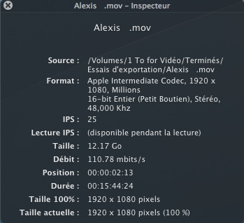

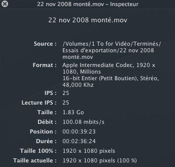

11 - Montage de mes séquences avec FCE4 et export en Séquence QuickTime, deux fichiers de 1,83 Go et 12,18 Go.
12 - Dépose de ces fichiers dans T9T pour réaliser un DVD au standard Blu-Ray, indication de remplissage à 1,98 Go du DVD 4,7 Go.
