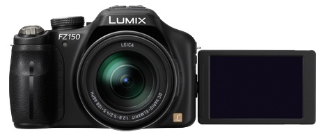

#112 Specialized
Posté 01 octobre 2011 - 07:53
Panasonic, toujours aussi prolifique, va lancer un "Bridge" qui préfigure les caractéristiques techniques minimales de ce que sera le nouveau GH3 (l'hybride semi-professionnel format micro 4/3, le haut de gamme de la marque).
Le FZ150 est doté des évolutions de l'AVCHD Progressive, il code en 28Mbits en 1080/60p/50p/30p/25p, 720/60p/50p/30p/25p smile.gif ,
mais également, une compression en "MP4" huh.gif , nous vérifierons le format du conteneur, qui, je suppose sera en H264 profil High niveau 3.1 ou 3.2, quand un fichier de la bête sera disponible sur la toile;
Il a un grand angle équivalent à 25mm, F2,8 - 5,2, un zoom LEICA optique x24, il capture jusqu'à 12 ips;
Capteur 1/2,3 de pouce MOS haute sensibilité d'un total de 12.8 Mégapixels.
Petit gadget :une saisie à 220 ips en 320x240 au format Motion JPEG .
Micro stéréo (Dolby Digital) interne, avec la possibilité d'en brancher un externe DMW-MS1 en option;
Connectique : HDMI et USB 2.0
Ecran inclinable et pivotant smile.gif : 7,5cm de 460 000 pixels
Viseur (EVF) de 201 600 pixels
Egalement en option une télécommande filaire DMW-RSL1, et des flashs puissants.
Voilà de quoi rassurer les plus sceptiques d'entre vous, qui pourraient croire que les bridges n'ont plus lieu d'être, avec les Reflex et les Hybrides amateurs,
les "compacts", avec de tels caractéristiques prouvent, qu'ils n'ont pas avoir des complexes vis à vis de certains appareils photos et même caméscopes.
Enfin les logos Works with iMovie et Works with iPhoto sont là pour assurer la compatibilité avec nos logiciels coutumiers.
La technologie à ne pas ignorer, l'introduction, pour un bridge, d'un obturateur électronique pour les cadences rapides et le déclenchement réactif.

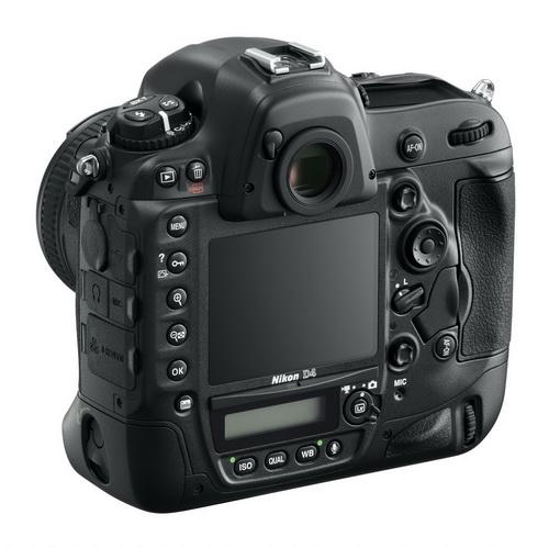

Pour les "Nikonistes" très fortunés, et pour faire un parallèle au CANON haut de gamme analysé dans les réponses précédentes, jetons un oeil sur les orientations de la marque ''JAUNE'' (1) nippone .
Cette bête sortira, normalement la semaine prochaine avant donc le D800.
* un capteur Cmos de 16 Mpxl (2) plein format 36 x 23,9mm, avec système de dépoussiérage,
* un processeur Expeed 3,
* une nouvelle mesure matricielle 3D III avec un capteur dédié de 91 000 points,
* un capteur AutoFocus multi-CAM 3500 FX à 51 collimateurs,
* une plage de sensibilités montant à 204 800 Iso,
* une fabrication du boitier en magnésium tropicalisée et ergonomique,
* un LCD de 3,2 pouces,
* des rafales à 10 im/s (11 im/s sans suivi AF),
* un obturateur de course donné pour 400 000 cycles,
* la vidéo Full HD 24, 25 et 30p, pour une durée d'environ 30 minutes sur carte,
* une sortie HDMI délivrant un signal vidéo brut HD non compressé 4:2:2 qui sera directement éditable et compatible au format ProRes, sans limitation de temps d'enregistrement wink.gif
* une prise casque audio 3,5mm,
* des prises transmetteur Wi-Fi (option WT-5) et RJ45,
* l’usage de la nouvelle carte XQD (très chère, mais nécessaire pour les rafales riches en pixels) en complément de la CompactFlash.
Vivement des déclinaisons plus abordables !
(1) n'y voyez aucune allusion, à une BD très connue de Mr Edgar P. JACOBS, le festival internationale de la Bande Dessinée étant le mois dernier, ou à une évocation raciste d'une civilisation différente, les "bons" mots, faciles, commentés par des "journalistes/analystes", sont réservés aux hommes politiques durant encore ces trois prochains mois de scènes médiatiques,
(2) capteur très économe en énergie

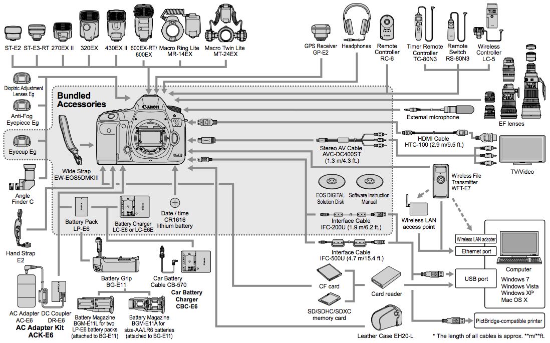

Réponse du berger à sa bergère, CANON dégaine le 5DmkIII, plus cher que son prédécesseur, qui reste pourtant au catalogue, il évolue surtout, en domaine de luminosité et vidéo, capteur CMOS 24x36mm, avec son nouveau processeur DIGIC 5+.
Le format compressé H264 reste en 4:2:0 avec extension ".mov"
attention fichier limité à 4Go et 29min 59sec Max,
1080 30p/25p/24p intra-image ou inter-image, au choix
720 60p/50p intra-image ou inter-image,
480 60p/50p inter-image,
Deux slots CompactFlash type I et SDHC/XC
Ecran riche 1 040 000 pixels (8,11 cm de diagonal), antireflet, mais fixe ! huh.gif
Une prise micro stéréo,
Une HDMI,
Compatible OS X.6 / X.7
Avantage à canon pour ses accessoires très fournis (de la marque et d'autres constructeurs pour la photo et la vidéo) .
