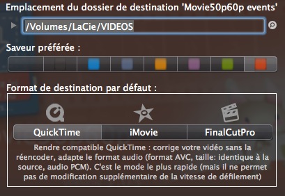

Suis débutant ... ou presque.
'ré-encapsulage avec Movie50p60p' : à savoir du AIC ?
Es tu ok avec l'image ci-jointe ?

Ok, je vois de quel encapsulage tu parles, celui-ci ?

Moi, j'avais laissé paramètre Preférences Movie50p/60p sur iMovie...
C'est cela, oui. Il n'y a que ré-encapsulage, les clips restent en AVCHD d'origine à 28 Mbps. Seul l'audio 5.1 passe en PCM 2 canaux.

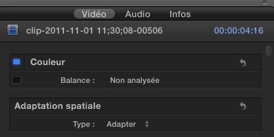

Oui, Compressor acheté. Je m'en servais déjà en exportant mes montages iMovie (sous AIC) dedans.
Es tu bien ok sur le format de départ 'sans compression 10 bits 4:2:2' (voir image plus haut dans notre dial) ?
Dans le format de rendu, je choisis ProRes 422. A mon avis, ton choix va générer des fichiers de rendu extrêmement lourds.

Alors, il y a qqchose qui m'échappe ...tu as écris :
'....Alors pourquoi avoir des Evénements qui vont peser des tonnes ? Le plus léger des ProRes (le proxy) a un débit pour du 50p de l'ordre de 75 Mbps ...'
Quand on crée un projet, comment faut il le paramétrer ?
C'est pour ça que je t 'avais mis le flash d'écran ! et tu m'as dit ok ....
Peux tu stp me faire un flash d'écran quand tu créé un nouveau projet 1080/50p sous FCPX à partir des événements Movie50p/60p encapsulés QT ?
Je te rmerci car la, j craque, je ne comprends plus.

#79 SonyCX700-Fred
SonyCX700-Fred
  • 57 messages
  • Mac : MacBookPro-2011
  • Version OS X : Lion
Posté 25 février 2012 - 19:20
Hello,
Sous FCPX, que je découvre petit à petit, j'ai des incompréhensions de fonctionnement des modifications vidéo ou audio possible d'un plan au travers de l'inspecteur ou dans le visualiser ou dans la Timeline.
A savoir : Si je clique sur un clip d'événement, l'inspecteur coche sans que j'ai demandé quoique ce soit une ou des cases d'effet Vidéo et/ou Audio. (cf screenshot 1).
Et dès que je le place dans la TimeLine sans avoir demander aucun traitement d'effet, il me rajoute encore plus de cases d'effet cochés (cf screenshot 2) !
Je ne comprends pas la logique, ni comment gérer le fait d'appliquer ou non un effet à un clip et à quel moment le faire, alors qu'il est encore dans les événements ou dans la Time line ... ?
Merci de vos expériences.
#80 JLB21
Posté 26 février 2012 - 11:00
Citation (SonyCX700-Fred @ samedi 25 février 2012 à 19 h 20) <{POST_SNAPBACK}>
Hello,
Bonjour SonyCX700-Fred
Je ne comprends pas bien ta question. Effectivement, il y a des éléments de réglage actifs par défaut dans l'inspecteur (peut-être ceux qui sont le plus souvent utilisés ?), mais quelle importance ?
Cela n'influe en rien sur les clips en question ?
Le fait qu'il y ait un réglage de couleur et dans le navigateur d'Evénements et dans le navigateur de projets permet, si on le souhaite, de faire des réglages colorimétriques une fois pour toutes sur un clip dans l'événement, ce qui évite de les refaire lorsque ce clip est utilisé dans de nouveaux projets.
Sinon, les réglages relatifs au navigateur de projet permettent la mise en œuvre de toutes les modifications possibles requises dans le cadre de ton montage proprement dit.
Egalement en matière de colorimétrie, même si le clip importé dans la TL a déjà subit un traitement initial dans le navigateur d'événements.
C'est donc bien dans la TL, et uniquement dans la TL, que tu dois appliquer des effets particuliers constitutifs de ton montage, tels que déplacements, trim, modification d'échelle, compositing etc., fixes pour l'ensemble d'un clip, ou en mouvement grâce aux images clés.
Il ne faut pas oublier que les clips de ton dossier Original Media (dans le dossier de l'événement) ne son jamais touchés.
