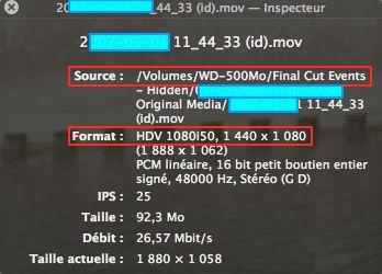

J'ai fait les essais en filmant en 50p puis j'ai suivi la procédure que tu m'as indiqué pour l'importation:nickel
Je te mets le rapport de videospec d'un des rushs dans la bibliothèque d'évènements après import:

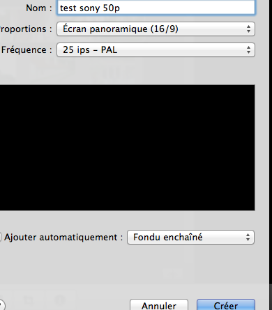

Je te mets également une capture d'écran lors de la création du nouveau projet:
Dans la fenêtre de création du projet,il n'y a pas le choix pour le 50p; comment ça se fait?

#66 JLB21
Posté 27 mars 2013 - 19:57
Citation (Marbot @ mercredi 27 mars 2013 à 18 h 49) <{POST_SNAPBACK}>
Le rapport de VideoSpec donne un débit moyen de 230 Mbps soit 8 fois le débit original (donc 8 fois le poids original). C'est plus que ce que je t'avais annoncé (180). Lis un de ces rushes avec QT et fait Cmd-I pour voir le débit annoncé par QT.
En revanche, tu peux constater que l'AIC est bien en 50 images/s.
Tout simplement à mon avis, parce que iMovie au départ n'était pas prévu pour du 50p; seulement pour du 25p. Je ne sais pas à quand remonte la dernière mise à jour, mais à cette époque, le 50p ne faisait qu'apparaître sur les caméras amateur.
Est-ce que Apple fera une mise à jour pour permettre les projets en 50p (voir 60p avec le développement des GoPro) ?
Sache quand même que lors du montage, il n'est pas touché aux rushes importés, et c'est bien à partir de ces rushes que l'export se fait, donc bien en 50p.

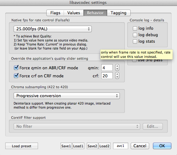

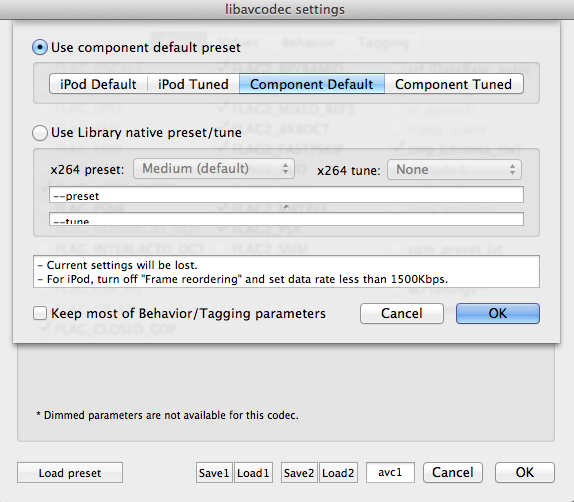

#67 houdini
Posté 27 mars 2013 - 23:20
Pour l'export il est possible d'utiliser via l'export QT le module d'encodage xEncoder qui permet d'avoir à qualité égale et un débit un peu plus faible un fichier moins volumineux que celui obtenu avec le codec h264 de QT. La documentation est assez bien faite pour trouver les bons paramètres...
#68 JLB21
Posté 28 mars 2013 - 09:32
Citation (houdini @ mercredi 27 mars 2013 à 23 h 20) <{POST_SNAPBACK}>
Je possède ce codec, mais je n'ai jamais songé à l'utiliser. Il comporte en effet des possibilités de réglage très étendues…
Selon toi, il serait donc plus efficace que le H.264. J'essaierai à l'occasion de faire quelques essais.

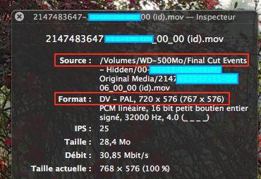

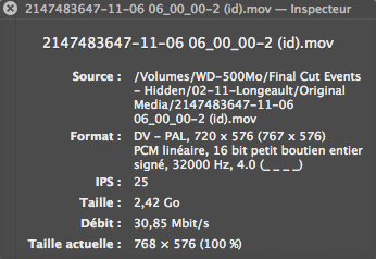

Autre question concernant mon ancien camescope(Canon XM2) qui,lui,filme en dv(50i);le problème est que la version 11 d'Imovie ne prend plus en charge le mode entrelacée;après l'import,mes rushs sont en 25ips.Voir lien:
Fichier joint  Rapport_VideoSpec_2013_03_28.txt   994 octets   523 téléchargement(s)
Pourrais-tu me préciser si Final cut pro X permet de conserver les rushs en 50i après l'importation?

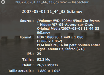

#74 JLB21
Posté 28 mars 2013 - 17:11
Citation (Marbot @ jeudi 28 mars 2013 à 16 h 17) <{POST_SNAPBACK}>
Bonjour houdini et merci pour ta contribution
J'avais contacté Apple pour imovie 6 HD:selon eux, impossibilité de faire cohabiter celui ci avec imovie11;comme tu le dis,il n'est plus commercialisé par Apple.
Je pense que je vais essayer dans un 1er temps Final cut pro X(pendant 30 jours gratuitement) puisque,JLB21, tu précises qu'il peut importer le format dv en natif
Comme tu peux le voir, FCP X importe bien en natif (mais on peut transcoder en ProRes) comme visible sur inspecteur QT X lors de la lecture de clips dans des Evénements FCP X :
DV : dv.jpg
HDV : hdv.jpg
Mais contrairement à ce que te raconte Apple, on fait cohabiter sans problème iMovie 6 HD, iMovie 11 et FCP X sur un Mac, c'est mon cas (On peut même rajouter FCP 7)…
Si tu veux, je te mets iMovie 6 HD au téléchargement…
Mais je te conseille quand même, surtout compte tenu de ta nouvelle caméra, de passer à FCP X. Tu rajoutes des barrettes de mémoire (voir chez Crucial : http://www.crucial.f...a...1)&Cat=RAM) et tu te lances avec FCP X… laugh.gif

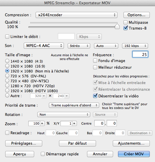

#76 houdini
Posté 28 mars 2013 - 18:58
Comme JLB21 j'ai iMovie 6 HD à côté d'iMovie 11' bien que dans mon cas j'ai fait des mises à jour successives (iMac 17" Leopard et maj jusqu'à Lion et maintenant Mac Mini 2012 avec l'assistant migration sous Mountain Lion).
Voici des infos pour l'utilisation d'x264Encoder :
Dans mon cas, je pars d'un mov AIC 50i car mes fichiers sources sont des mts 1080 en 50i.
J'utilise MPEG Streamclip pour l'export en h264 1080p car via l'export QT dans iMovie même si le fichier est "taggé" progressif à l'inspection il reste entrelacé alors que MPEG Streamclip désentrelace correctement !!
1. Chargement du mov AIC dans MPEG Streamclip -> Exporter en Quicktime... Choisir x264Encoder dans les codec (à installer suivant le ReadMe),
Dans mon cas, je désentrelace. Sélectionner Trames-B et déselectionner "Multipasse". Régler l'audio à votre convenance.
Il faut ensuite faire les réglages de l'encodeur en sélectionnant "Options" puis choisir "Load Preset" et sélectionner "Component Default",
Revenir par Ok.
Au niveau de cet onglet il faut choisir la fréquence d'images identique à celle de la fenêtre précédente. Au niveau de "Override..." on peut modifier la valeur du crf (pour moi 20 ou même 19 est ok ; voir la doc et celle d'Handbrake). Note : CoreVF qui permet en particulier de désentrelacer est grisé sous Mountain Lion contrairement à Lion.
On revient dans la première fenêtre pour créer le mov. Je vais poster la suite dans un autre message car j'ai un problème pour charger les images suivantes.
Modifié par houdini, 28 mars 2013 - 19:54.

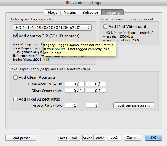

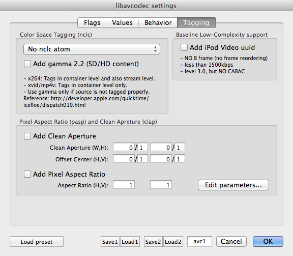

#77 houdini
Posté 28 mars 2013 - 19:02
On peut régler au niveau du "Tagging" les réglages de l'espace de couleur si on visualise sous QT (il y a un bug sous QT à ce niveau (voir http://byteful.com/b....-in-quicktime/ ).
Modifié par houdini, 28 mars 2013 - 21:39.
