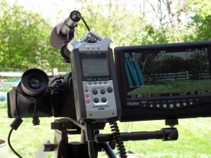

Exemple de configuration évoluée :
PANASONIC GH1 + ZOOM H4n et micro unidirectionnel + Moniteur LCD Haier + adaptateur viseur sur écran

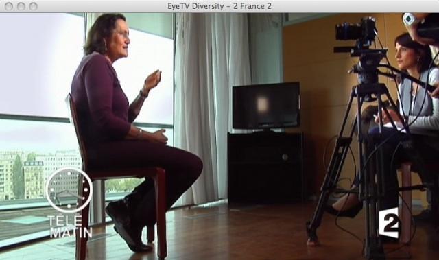

Preuve en est, !
de plus en plus d'indépendant et de société de Prod. se servent de photoscope pour la captation, les chroniqueurs/reporters de France2 (pour Télématin) ont décidé d'en faire parti.
Là, il font fort, le trépied pèse quatre fois, minimum, le poids de l'appareil,
vous distinguerez, à peine le preneur de son avec sa perche et sa mixette derrière Laurence OSTOLAZA au dernier plan, et au premier, sur la droite, le caméraman qui tient son moniteur de contrôle.
Je ne m'attarde pas sur l'éclairage.
L'équipe technique n'a pas affiné et optimisé le matériel (sûrement par limitation financière, ...)
Mais ils ont gagné, du poids et de la place dans le coffre du véhicule, et dans l'ascenseur ou l'escalier de l'immeuble.
Alors quand il faut se trimbaler tous le matos, pendants les vacances, pour filmer les marmottes, et les enfants faisant des descentes de VTT, dans les Alpes. vous comprendrez que je suis intéressé par le fait d'allèger le sac à dos, parce qu'il n'y a pas que la bouteille d'eau et la portion de Beaufort (le prince des gruyères) à transporter blush.gif
