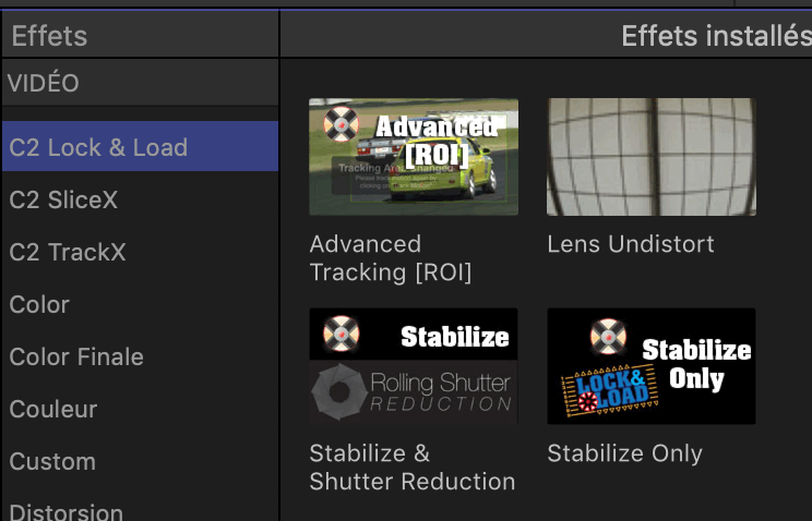

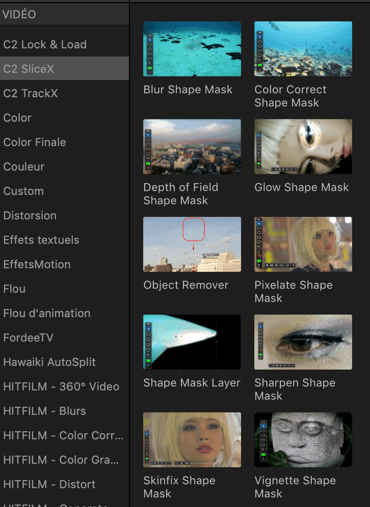

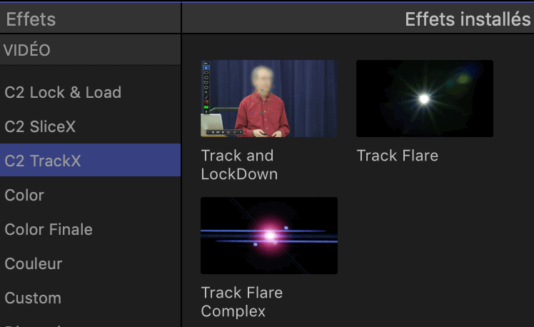

Je possède de cette société 3 plugins :
Capture d’écran 2018-12-05 à 10.08.27.gif  Capture d’écran 2018-12-05 à 10.08.54.gif Capture d’écran 2018-12-05 à 10.09.10.gif
Sinon, note que FCP X gère le 360° : http://yakyakyak.fr/...s-un-projet-2d/
