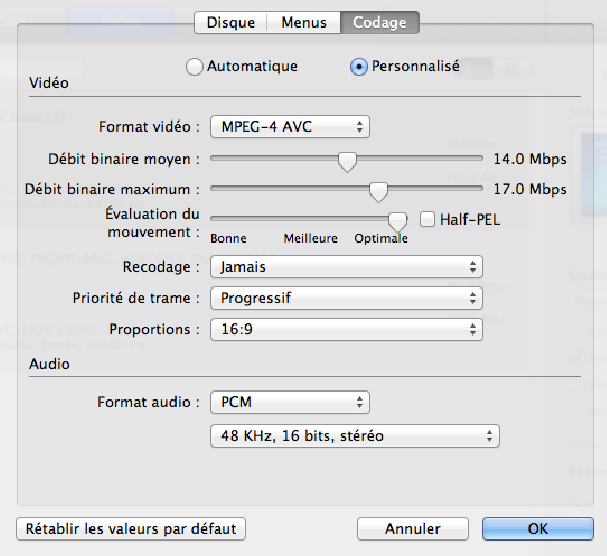

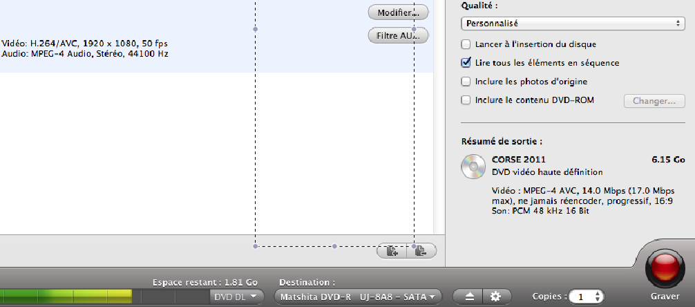

J'ai réussi à faire l'export mp4 en 2 morceaux depuis iMovie.
Et il est bien en 50p avec un débit max. 15Mbps.
(L'autre manip de passer en AIC, puis mp4 par Sreamclip, nous l'avons déjà évoqué et c'est ok aussi no problème)
Par contre le gravage depuis Toast pose problème, car le film est gravé en 25p et donc ça saccade à l'écran TVHD.
Je dois mal paramétrer Toast qqpart (débit ?, je lui ai demandé de ne pas ré-encoder, ...), à moins que Toast 11 Pro Titanium n'accepte pas le 50p en gravage ?
Ci-joint les flashs d'écran de Toast /réglages pour te faire une idée plus juste, peut être verras tu la ou il y a problème ?
