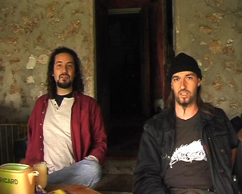

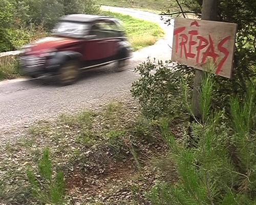

Posté 12 février 2008 - 12:57
En fait c'est hyper bizarre... Hier j'ai importer un concert (d'env 30mn) et l'image était aussi naze, par contre lors de l'import c'est bon... Mais pour mon projet actuel... l'export aussi est naze...
voici 2 photos tirées du montage... (si les photos sont trop petites, dites le moi, je les agrandirai...)

#48 uzboxberg
Posté 12 février 2008 - 13:15
CITATION
Et tes deux images sont censées nous dire quoi* ? (que c'est naze ou pas ? la première montre de l'entrelacement sur la 2CV (normal), la deuxième montre des artefacts JPEG (halo violet etc.), dû en partie au mauvais éclairage de la scène.
à+, Uz
*) le mieux serait de montrer la même image importée/exportée (ou dans deux conditions où c'est bon/pas bon).
#49 jeob
jeob
  • 44 messages
Posté 12 février 2008 - 13:22
c'est pas bon et c'est pareil dans les 2 cas (importer et exporter)... Là les images sont petites mais la qualité est naze, tu es d'accord ?
Car sur ma caméra les images sont nettement mieux...
Pour le concert (excuse) : en fait de la caméra à FC : images nazes puis export (en photo jpeg) correct.
Modifié par jeob, 12 février 2008 - 13:23.
#50 uzboxberg
Posté 12 février 2008 - 15:03
Possible que sur la K7 ça a l'air mieux, mais pour nous c'est difficile de juger... la 2CV est un image prise en mouvement, il y a donc le flou et l'entrelacement (que l'on voit surtout sur une image sortie d'une série), sinon ça semble correct (pas une super-définition, mais bon); l'autre est sombre et pas top, d'accord, mais selon les circonstances il se peut que l'on ne fait pas mieux (attention, l'écran de la cam montre des images sur-éclairées)...
Comme déjà dit plus haut (?), fais une capture de quelques secondes avec iMovie pour voir si c'est mieux ? (j'en doute). Tout cela semble être un problème d'affichage (et/ou de perception) ? unsure.gif
Ou encore, ouvre les clips avec QT et regle l'affichage sur "qualité supérieure, désentrelacé", pour voir.
