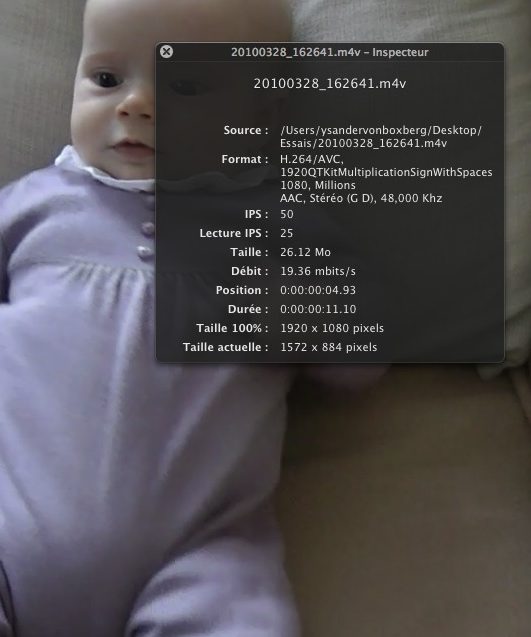

#35 uzboxberg
Posté 03 juin 2010 - 16:09
Citation (herve @ jeudi 3 juin 2010 à 16 h 38) <{POST_SNAPBACK}>
…bizarre, moi j'ai bien droit à un 50 images différentes par seconde (regardées 1 à 1 wink.gif) sous QuickTime Player
ça alors, c'est riglolo !
Effectivement quand tu les comptes, tu as 50 ips, mais QT affiche 25 ips à la lecture. Va comprendre. rolleyes.gif

#37 uzboxberg
Posté 03 juin 2010 - 21:45
(avant, du temps de mon G4 au début du H.264, on aurait pu croire que le proc ne suit pas...)
J'ai remarqué quand-même qu'en avançant rapidement image par image dans QT 7.6.6, il y a une image sur deux qui "accroche", qui met du temps à avancer (c'est presque imperceptible).
#38 herve
Posté 04 juin 2010 - 09:57
Citation (uzboxberg @ jeudi 3 juin 2010 à 22 h 45) <{POST_SNAPBACK}>
ça c'est le symptôme d'un des automatismes de QT (réduire le framerate pour s'adapter à la puissance de la bécane)
Au cas où, tu as bien une version récente de Perian?
