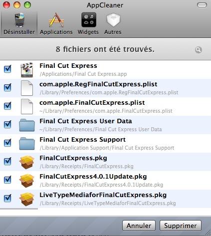

Je me souviens d'un bug rencontré il y a quelques mois
sur un petit logiciel bloc notes
Pour y remédier, on m'avait conseillé de supprimer le fichier plist
Chose que j'avais faite et tout était revenu comme avant (nickel)
le fichier plist se reconstituant ensuite par défaut
je me rappelle aussi qu'un interlocuteur disait , que c'était souvent
la solution lorsqu'un logiciel ne marchait plus, d'agir de la sorte
je me pose donc la question de savoir si je peux le faire pour final cut express
et si oui je ne sais plus comment y accéder ?
merci d'avance pour vos éclairages
Juan
Modifié par juan13, 12 mars 2009 - 11:45.
#27 Peloche
Posté 12 mars 2009 - 12:03
Bonjour Juan,
AMHA, pour savoir quel est le fichier concerné et où il se trouve j'utiliserais AppCleaner qui va t'indiquer tous les fichiers concernés par l'appli, après c'est à toi de choisir.
Tu peux trouver AppCleaner là : http://www.freemacsoft.net/AppCleaner/
Tu devrais voir ça:
Une autre question, si tu raccordes ta caméra en USB sur ton iMac, tu devrais être capable de transférer des photos du "Memory Stick Duo" vers l'ordinateur, ceci uniquement pour vérifier si ton iMac voit ta caméra en USB.
Bon courage,
Modifié par Peloche, 12 mars 2009 - 12:05.
#28 uzboxberg
Posté 12 mars 2009 - 12:23
Je rappelle qu'il ne faut pas forcément le mettre dans la poubelle, il suffit de le mettre d'abord sur le bureau (bien sûr il faut que FCE ne soit pas lancé), puis relancer FCE; si ça ne change rien, le remettre).
