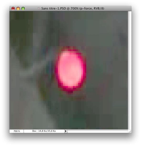

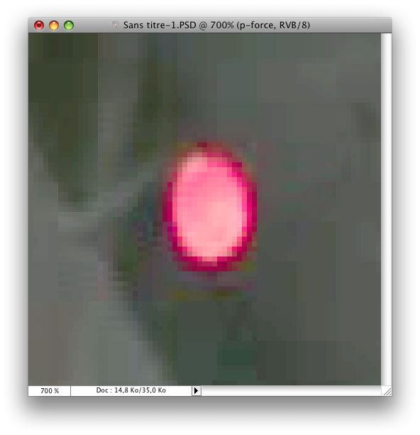

#28 herve
Posté 17 octobre 2008 - 10:11
Citation (Jay @ jeudi 16 octobre 2008 à 12 h 57) <{POST_SNAPBACK}>
Sinon je t'envoies par mail un petit fichier (14M environ), c'est du 1920*1080 25p, et chez moi on voit bien la perte de fluidité en "p" que je n'ai pas en sortant en "i"
où vois-tu le scintillement (sur TV?)
en fait je ne suis absolument pas convaincu de ta cam "progressive"
si on regarde les images il y a des "traces comme des trames" à droite à gauche
sur certaines zones il y a même des inversions de lignes (en tout cas ça y ressemble)
vu que j'aime bien la divination biggrin.gif je pencherai pour un bug de la compression:
tu as 2 modes de shoot: "i" et "p"
mais l'emballage est uniquement "i" (normal jusque là, voir plus haut dans le topic) et la compression n'est pas adaptée au mode "p" (l'encodeur se mélange les pinceau entre "i" et "p", qu'il ne traite que comme du "i")
exemple par l'image (zoom 700%, archi-éclairci), ce doit être un endroit qui scintille (la zone de contaste qui fait une diagonale à gauche de l'image en bas):
décodage normal: rush emballé en "i" (pas de désentrelacement):
on peut voir des non-continuités dans l'image (on dirait que les trames sont inversées).
Si tu sors un 1080i: l'affichage se fera par trame (donc OK)
Si tu sors en 1080p en indiquant que le contenu est déjà progressif: l'affichage se fera sur les 2 trames en même temps (et on dirait que c'est mal codé dans la cam, donc ça scintille)
décodage normal mais sortie sur progressif et SANS forcer le contenu "p" => désentrelacement
1 ligne sur 2 a été supprimée (sur les 1920*1080 pixels de base = 2Mo-pixels, tu n'en conserves que la moitié = 1Mo-pixel. ça reste bien supérieur au dv/dvd qui n'en a que 720*576=414 000 pixels)
Par contre tu noteras que -outre une légère perte de définition- l'image est maintenant continue.
donc Mme Irma conclue par "cette cam n'enregistre pas proprement en mode p" (mais cet avis n'engage qu'elle wink.gif)
C'est quoi la désignation de ta cam?
edit: je me suis un peu planté sur la nomenclature des images, maintenant elles sont dans le bon ordre wink.gif

#34 herve
Posté 17 octobre 2008 - 21:33
réponse rapide
Citation (Jay @ vendredi 17 octobre 2008 à 15 h 41) <{POST_SNAPBACK}>
Edit : j'ai beau regarder attentivement Hervé tes 2 captures d'écran, je ne vois pas bien de différence flagrante. J'ai l'impression que tu as mis 2 fois la même image car elle ont aussi le même titre
voici 2 extraits des images ci-dessus
l'image originale (sensée être un "p")
l'image désentrelacée
l'originale a des lignes bizarres: comme si les lignes se suivaient 2 par 2 (comme de l'entrelacé)

#35 Jay
Jay
  • 23 messages
Posté 18 octobre 2008 - 13:42
OK là je vois bien la différence
Mais je n'ai pas bien compris de quelle étape ces 2 images venaient : du fichier réencodé Suntaic dans chacun des 2 modes non ?
Et alors le problème ne peut-il pas venir de l'encodage que fait Suntaic en "p" ?
Je me dis que logiquement, en ce qui concerne le fichier AVCHD original issu de la caméra, soit les lignes sont bien encodées soit elles ne le sont pas (pour l'instant c'est un truisme cool.gif )
Tu me dis :
Et en effet sur la sortie 1080i tout me semble correct.
Pour moi c'est donc qu'il n'y a aucun problème dans le tramage original (emballage "i" du 25P)? Et donc pas de ligne écrite n'importe où n'importe comment dans le fichier original.
Pourquoi en passant en mode "p" du Suntaic il y aurait un problème qui viendrait du fichier original ?
A moins de faire une grosse erreur de raisonnement je ne comprends pas bien.
D'autre part, si je lis mes images directement de la caméra sur une TV, tout est nickel, et ç'est bien du progressif (ou du détramé, car je ne vois pas la différence immédiatement sur ma TV pourrie, mais y'a pas de raison à priori que ce ne soit pas du 25P)
Donc à moins que le camescope ne relise ses images en corrigeant en interne ses propres défauts (ce qu'il m'est toutefois déjà arrivé de constater par le passé sur certains magnetoscopes) il y a pour moi plutôt un problème d'encodage du Suntaic...
...A moins que mon raisonnement soit complètement faux, ce que je peux aussi admettre car je ne suis pas un spécialiste de l'encodage numérique, et j'aimerai comprendre mon erreur
Modifié par Jay, 18 octobre 2008 - 14:21.
#36 herve
Posté 23 octobre 2008 - 16:44
hello, j'avais zappé ton post...
Citation (Jay @ samedi 18 octobre 2008 à 14 h 42) <{POST_SNAPBACK}>
helas pour toi, je ne pense pas... (je viens de tester avec une version p^lus récente du tool de décodage et j'ai les mêmes artefacts)
tu as bien pigé le principe du "i" & "p", de l'emballage et du contenu
Il semblerait que la cam ait fait des noeuds lors de l'enregistrement (= que l'intégralité de l'image ne soit pas en progressif)
Si tu as accès à un PC, convertis ce même fichier (même en 1080i c'est pas un pb) et regarde si ton contenu progressif l'est vraiment (au moins ça isolera une potentielle erreur du tool de décodage)
PS: ne compare pas avec un 1080p de Voltaic, il désentrelace systématiquement tongue.gif
les TV on va laisser tomber, quel est le réglage de ta tv:1080i ou 9, est-ce qu'elle désentrelace automatiquement et à la volée les zones non continues, est-ce qu'elle désentrelace bourin, etc?
dernière question, tu ne parles bien que d'une TVFullHD 1080p (le seul modèle qui sera capable de t'afficher simultanément l'image complète?)
et pour le fun encore: quand tu branches ta cam sur la TV (HD ready, 1080i ou p)
ta cam envoies un signal "i" (l'emballage) à la tv, quelque soit le contenu "i" ou "p".
...donc le seul moyen est de savoir qui est fautif est de faire la même conversion (et de l'examiner à la loupe) avec le soft PC qui a du t'être fourni avec la cam wink.gif
(PS: je n'essaies pas de défendre mon biffteck. En fait je m'en contre-fiche que le bug vienne du tool que j'utilise ou de la cam smile.gif, c'est juste que ça me semble plus probable que ça vienne de la cam. Cherche sur le net s'il n'y a pas une mise-à-jour du firmware)
