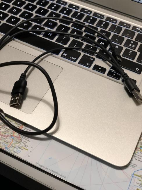

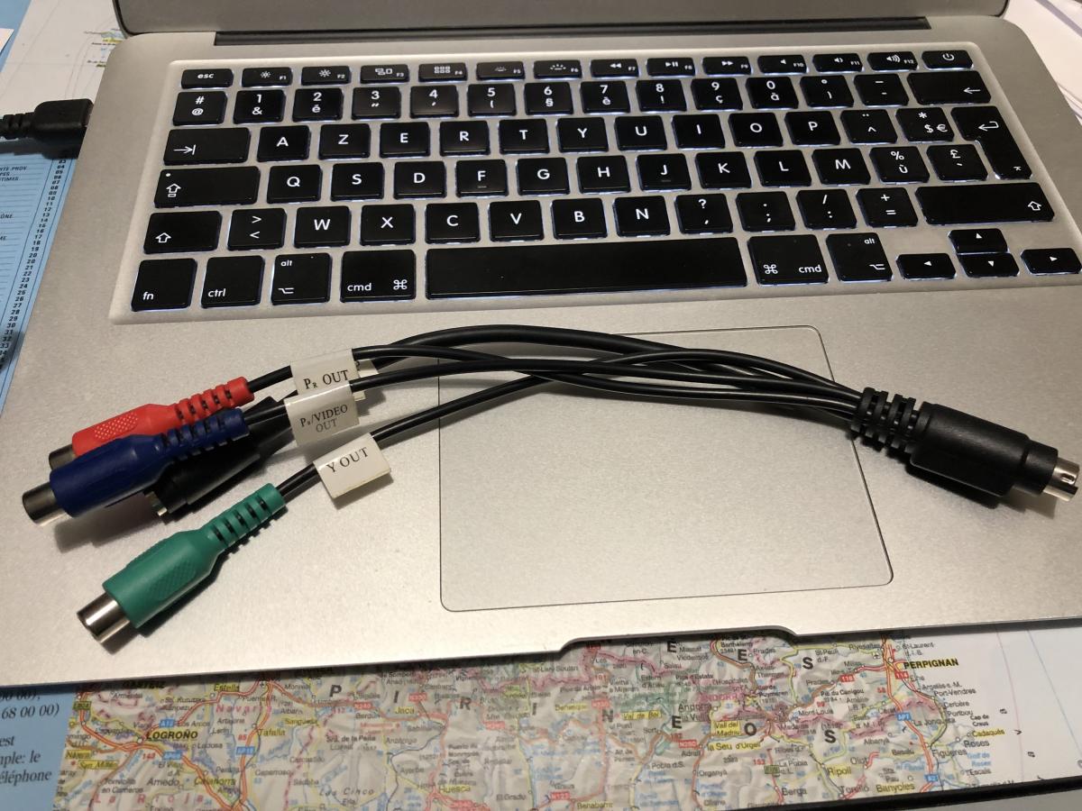

Je fais suite à mes deux précédents messages. J'ai trouvé 2 câbles dans mes archives, mais ça n'a pas l'air de fonctionner.
Le premier est le cable Micro USB vers 2 usb, et le second prise 9 din (au lieu de 7) et ensuite 3 RCA et DIN femelle. J'ai regardé sur le forum d'Elgato des personnes dans le même cas que moi, et c'était indiqué que le câble n'était pas propriétaire.

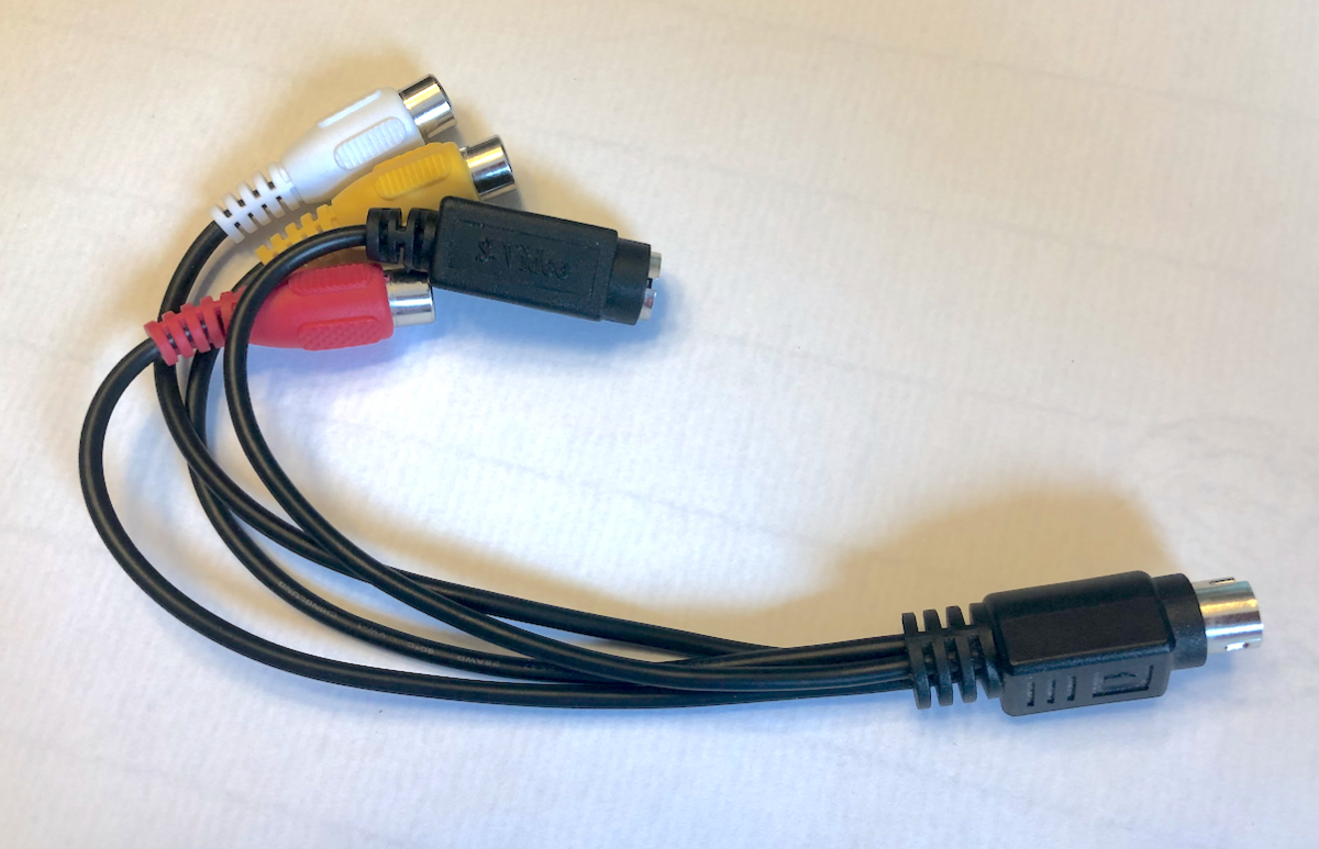

Maintenant pour t'aider, voici le câble AV livré d'origine ... Bien sûr, le prix est salé sur cette annonce mais au moins tu sais ce que tu dois chercher.
Car celui que tu as mentionné plus haut n'est pas du tout adapté : c'est un 9 broches et il en faut 7 comme ici (en haut à gauche).
Pour ton info, je suis en train de faire un schéma du brochage des 2 câbles AV de EGCHD (le standard et l'optionnel).
Pour le câble USB (alimentation du boîtier et récupération du flux H.264 sur l'ordi), c'est un mini-USB des plus communs (pas micro-USB plus récent), tu dois en avoir plein d'avance.
Cela ressemble à ça.

Pour ton câble "composantes", je n'ai pas trop d'idée, mais il manque déjà les connecteurs audio.
La prise 7 broches doit être une prise "en sortie" de carte vidéo ou de "box/console" (cf. étiquettes sur les câbles), donc pas du tout une entrée comme requise par le boîtier EGCHD.
Cela a l'air d'être une sortie analogique avec Y/C et composantes. Donc pas trop d'utilité dans ton cas, sauf à canibaliser le câble pour en faire une entrée vidéo mais sans possibilité d'y adjoindre l'audio des broches 5 et 6 ni même la vidéo composite de la broche 7 car le connecteur 7 broches a l'air bien serti.
Sinon ton câble USB "à 2 têtes" devrait pouvoir convenir. Il s'agit d'un câble permettant de brancher un périphérique - généralement un disque dur externe - sur une prise USB qui manque de puissance pour alimenter ce périphérique. Et le deuxième connecteur permet d'y ajouter quelques milli-ampères. Dans ton cas, pas de souci de puissance en branchant le câble - via sa prise principale - à ton Mac, ce sera largement suffisant pour alimenter le EGCHD.

Voici une photo de mon exemplaire :
0 : masse générale (la partie métallique entourant le connecteur)
1 : masse générale
2 : masse générale (toutes les masses sont réliées)
