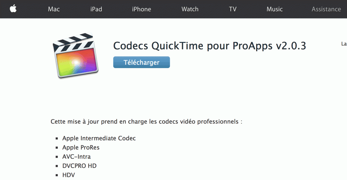

J'ai essayé de charger le codec ProRes 422 en suivant ton lien, mais j'arrive sur une page qu'avec du texte et aucun lien de téléchargement.

Posté 02 janvier 2016 - 09:38
Bizarre, lorsque je clique sur le lien en question, j'arrive sur une page avec un énorme bouton Télécharger…
Pour le reste, la notion de qualité 'moyenne' n'a aucune influence sur l'export AIC. Il n'y a pas pour ce codec de notion de qualité.
#30 Jean-Chris
Jean-Chris
  • 227 messages
  • Mac : Mac min + eGPU
Posté 05 janvier 2016 - 09:26
J'ai effectivement réussi à accéder au téléchargement en passant par Safari. Firefox par contre ne le permet pas... Bizarre.
Donc c'est nickel, ça marche !
