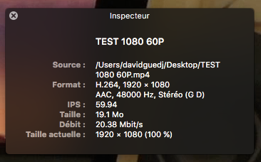

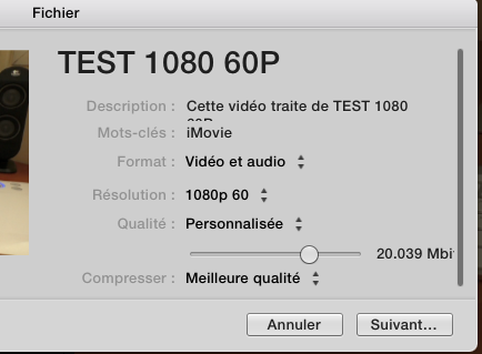

J'ai donc fait un test en mettant le camescope sur 1080 60P.
J'ai exporte le film avec ces options:
Modifié par david770, 20 avril 2016 - 14:32.
#31 david770
david770
  • 64 messages
  • Mac : IMAC27
Posté 20 avril 2016 - 14:31
Voila ce que j'obtiens en appuyant sur cmd-I
C'est bien la meilleure qualite ?
#32 JLB21
Posté 20 avril 2016 - 16:48
Oui, c'est parfait, sauf que le débit est, théoriquement un peu faible. Je pense que les vidéos issues de ton camescope doivent avoir un débit d'au moins 28 Mbps. Mais si la qualité observée à 20 Mbps te convient, pas de problème.

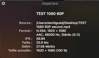

Posté 20 avril 2016 - 20:06
Je peux deplacer le curseur pour avoir une meilleure resolution, voila ce que cela me donne
#34 JLB21
Posté 21 avril 2016 - 08:34
C'est parfait, mais pas obligé. Si tu ne vois pas de différence de qualité entre 20 Mbps et 28 Mbps, applique 20 Mbps, sachant que ta vidéo sera proportionnellement moins lourde (de près de 30 % moins lourde).
Et la qualité, tu es seul à pouvoir l'apprécier… :D

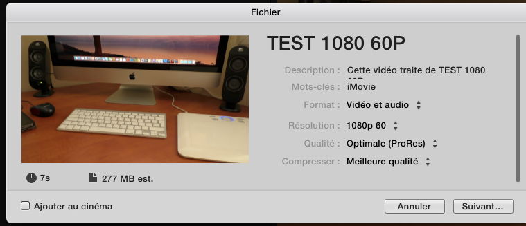

Exact la video sera moins lourde, d'ailleurs si je veux sauvegrder avec l'option suivante la video fait 277 Mo au lieu de 23Mo avec l'option precedente ?
Et cette fois le fichier est sauvegarde en .mov et non pas .mp4 ?

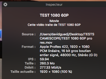

Voila le detail, le fichier est a 277 mbit/s ?
#37 JLB21
Posté 21 avril 2016 - 14:29
Mais non mais non, IL NE FAUT PAS EXPORTER EN PRORES ! Le ProRes est un codec propriétaire Apple destiné à l'enregistrement dans certaines caméra professionnelle et dans des 'workflows' bien spécifiques.
Tu peux par exemple l'utiliser si tu souhaites envoyer ta vidéo par exemple à iDVD.
Mais ProRes n'est pas un format de diffusion, indépendamment de son poids énorme, il ne sera lu que sur un Mac.
Pour la diffusion normale, il te faut choisir 'Qualité' : Personnalisée, ce qui fait apparaître une 'réglette'' permettant de régler le débit. Et là, comme tu le faisait au début, règle le débit à ta convenance.
Si tu es satisfait de la qualité à 20 Mbps, choisis ce débit. Si tu pense que c'est meilleur à 28 Mbps, choisis cette valeur, sachant comme déjà dit que ta vidéo pèsera alors 30 à 40 % plus lourd en 28 Mbps qu'en 20 Mbps…
