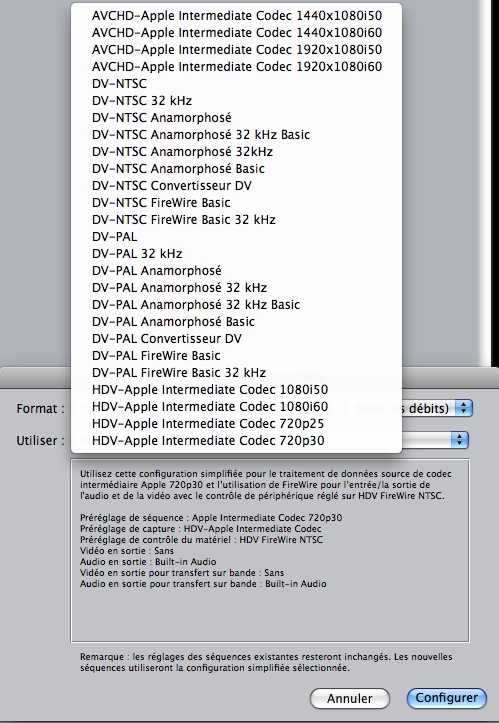

j'ai actualisé les périphériques vidéo mais rien ne change
1/ Les pré réglages (config simplifiée) n'ont pas été changé par hasard ?
non car je suis comme avant
Format Apple intermediate Codec Débit 25
utiliser Format Apple intermediate Codec 1080i50

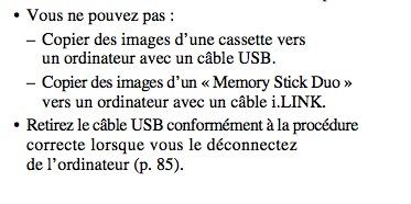

Posté 10 mars 2009 - 19:26
Possibilité d'essayer en USB ?
Edit: Désolé je n'avais pas regardé la doc
Modifié par Peloche, 10 mars 2009 - 19:52.

Posté 10 mars 2009 - 21:03
J'ai dejà lu et je me rappelle que seul le cable fireware
est habilité à transporter les données entre camera et le mac
merci quand même
juan

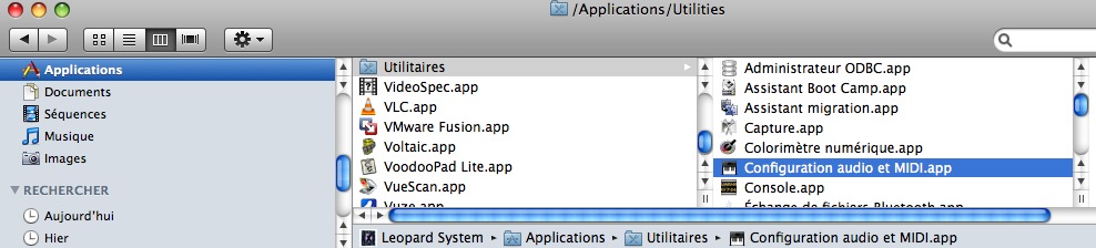

#17 uzboxberg
Posté 10 mars 2009 - 21:22
ce qui m'interpelle un peu, est ce message de "built-in audio manquant". ohmy.gif (en anglais en plus)
A tout hasard, regarde dans audio-MIDI setup (dans utilitaires) si tout est reglé sur 2-ca 16bit 44.1 kHz en entrée et sortie.
bien sûr, après, tu devrais vérifier ta cam sur un autre ordi, même PC.
Quand tu as débranché ton DDext, as-tu réessayé de voir ta cam dans infos système ? unsure.gif
Sinon oui, le bon réglage devrait être HDV AIC 1080i50.
à+, uz

#19 Peloche
Posté 11 mars 2009 - 11:33
AMHA UZ voulait parler de:
