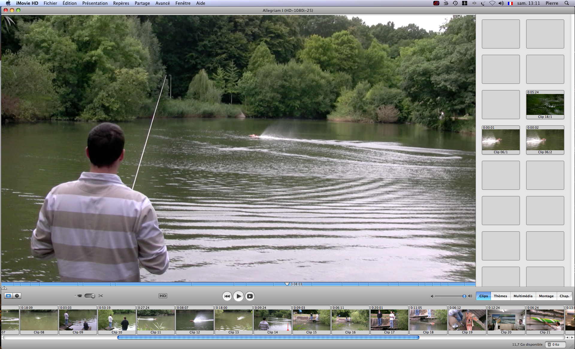

[iMovieHD ne gère pas le HDV
iMovie cache bien son jeu, regardez donc la copie d'écran
Il s'agit d'iMovie HD (version 6.0.4 pour les puristes)
Cette version a bien importé la vidéo d'un Canon HV20
Et le résultat est un film de résolution 1920 x 1080 entrelacé.
Ce n'est peut être pas de la haute définition mais cela y ressemble.
PPz
