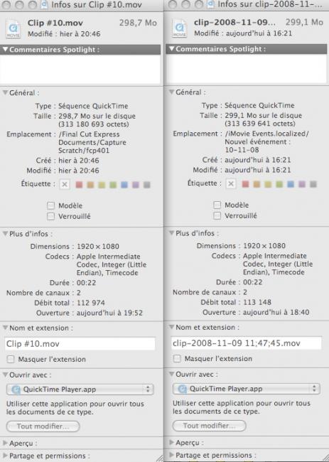

Oui c'est saccadé dans les deux cas.
Sur le jpeg joint le fichier de gauche Clip #10.mov est saccadé, celui de droite est normal.

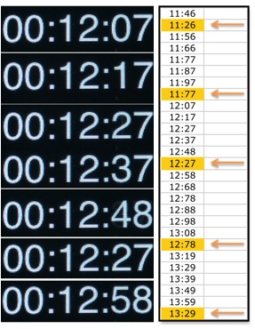

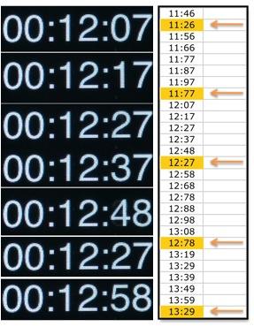

J'ai trouvé la source des saccades sur ma vidéo importée en AIC (1920 x 1080i50) à partir du camescope Sony HDR-SR12 (1920 x 1080i - 16 Mo HD-FH)).
Pour mettre à jour la source de ce problème j'ai filmé un chronomètre (installé sur mon iPhone) affichant les minutes, secondes et centièmes de secondes.
J'ai ensuite importé par "lister et transférer" sans problème, puis effectué la vision dans le visualiseur en utilisant le "jog" et les flèches clavier pour essayer d'afficher le séquencement le plus fin possible, et là grande surprise, les images se déroulent dans le sens du chrono mais de temps en temps il y a un saut en arrière suivi d'un saut en avant. Bien sûr ce saut arrière est cyclique.
J'ai fait des saisies d'écran et un petit montage du séquencement pour essayer d'éclairer mes explications.
La colonne de gauche est le résultat des saisies images dans le visualisateur, la colonne de droite est un relevé montrant l'appartion du problème de façon cyclique.
J'ai trouvé la source mais pas le remède, un bug dans FCE4 ?

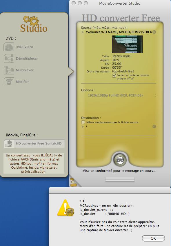

Juste une petite précision MovieConverter me propose 2 encodeurs :
mpeg2enc ou FFmpeg, il ne propose pas AIC, je me trompe ?

clic sur les engrenages en bas à gauche, tu accèdera aux autres modules (actuellement tu es dans l'encodage DVD/DV)
sélectionne le module "HD Converter", sélectionnes ton mts, clique et poiraute (et donne les résultats wink.gif)

J'ai donc sélectionné un convertisseur -pas illégal ! comme précisé, merci Hervé, j'en ai profité pour forcer en "progressif"...
C'est fait, le .mov est très fluide et respecte l'ordre des frames même en le visionnant avec FCE4.
Par contre Hervé ton "baby" il n'est pas content du tout:
Je vais acheter ton soft (c'est fait, faut que tu sois éveillé...etc) car il me plaît, mais ce n'est pas une solution pour importer sous FCE4 à moins qu'il soit possible de lui indiquer d'importer en utilisant ton soft ?
