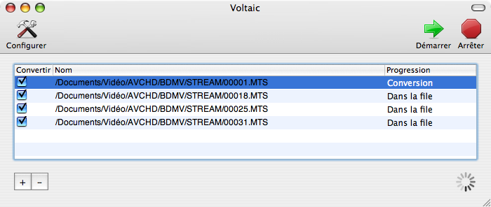

J'ai donc testé Voltaic.
En fait, j'ai payé une licence, mais celle reçue était vide... Il s'avère qu'il y a un bug avec les accents dans le générateur de licence de Systemic, donc j'attends la résolution du bug pour continuer les essais.
J'ai quand même trouvé un fichier m2ts de 16,5 Mo sur un site japonais qui s'est traduit en un fichier AIC de 70,5 Mo (rapport 4, comme prévu). La vidéo dure 13 s à 30 ips, la conversion 217 s sur mon iMac (G5 1,8 Ghz, 1 Go RAM). Soit un facteur 17 sur un G5 basique.
Je laisse imaginer ce que donnerait une vidéo de une heure... Je ferais d'autres tests avec le Mac Pro 8 coeurs et peut-être un simple iMac Intel.
Enfin, c'est mieux que rien, puisque ça laisse aux G4/G5 une petite possibilité, sachant que ces processeurs n'auront jamais la puissance nécessaire pour traiter du AVCHD correctement (à l'exception éventuelle des G5 multiprocesseurs), mais que le AIC est parfaitement pris en charge par iMovie HD et Final Cut HD (Express et Pro).
L'interface est sommaire, trop : il ne fonctionne que par glisser-déposer du fichier MTS ou m2ts sur l'icone. Le moteur, c'est l'inévitable FFmpeg

Posté 14 juillet 2007 - 16:35
Test complémentaire avec un Mac Pro 8 coeurs à 3 GHz : le même fichier de 13 s met 110 secondes au total (avec les phases initiales et finales, pas seulement le décodage AVCHD et encodage AIC). Soit encore un facteur 8.
C'est décevant, et pour cause : il ne profite que de la fréquence et n'utilise qu'un seul des coeurs disponibles.
puis
Une très bonne optimisation pourrait donc aboutir au temps réel.

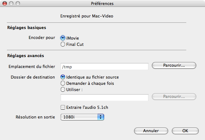

La version 1.03a de Voltaic vient d'arriver avec quelques améliorations :
  • la taille de fichier maxi (pour un MTS) passe de 500 Mo à 2 Go,
  • le nombre maximum de clips à traiter par lot monte jusqu'à 50,
  • support de Final Cut Express et Pro amélioré,
  • ajout du support des caméscopes AVCHD 1920 x 1080i (les derniers SD5 et SX5 de Panasonic sont identiques aux SD3/DX3 listés),
  • possibilité de sauvegarder les préférences.

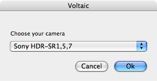

VoltaicHD vient de sortir en version 1.2.0.
La grande nouveauté est la détection automatique de la fréquence d'image et de la définition. Du coup, les préférences permettant d'indiquer à Voltaic ces paramètres disparaissent, les simplifiant au passage.
Un nouveau système d'activation a aussi été implémenté (Activate dans le menu Voltaic), évitant le recours aux clefs envoyées par mail.
A noter que la traduction française a besoin d'être révisée dans cette version 1.2.0...

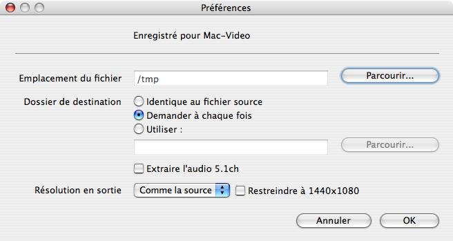

Quelques versions mineures sont sorties depuis la version 1.2.0.
La traduction français a bien été corrigée depuis , mais un bug important empêche l'affiche de toutes les traductions dans l'interface de l'application en version 1.2.4. Cela devrait être vite résolu car la version 1.2.3 était correcte.
En attendant, si vous êtes expert, vous pouvez remplacer le fichier infoPlist.strings contenu dans l'archive jointe dans le dossier /Contents/Resources/French.lproj du paquet de l'application : [attachmentid=225]
Depuis la version 1.2.0, nous avons gagné :
- la prise en charge du mode 24p du Panasonic SD9 (donc du HS9),
- une sortie en 940 x 540p,
- la résolution de bugs d'activation,
- la prise en charge des nouveaux Sony SR11 et SR12,
- la prise en charge des clips en Full HD (1920 x 1080),
- la suppression de la dépendance à Perian pour les utilisateurs de Final Cut,
- la suppression de la préférence iMovie/Final Cut en échange de la restriction à 1440 x 1080 pour les utilisateurs de Final Cut Express.
A télécharger ici (fichier DMG de 6,2 Mo) : http://download.shed...ltaic-1.2.4.dmg
