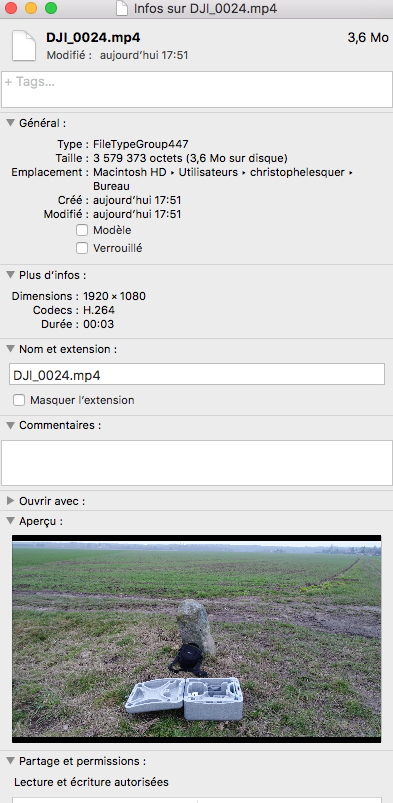

Posté 05 mars 2017 - 17:57
Bonjour Antoine
Mon Mac ne le lit pas.
Par contre en utilisant Super video converter(gratuit sur Apple store) je l'ai transcoder en H264 et la pas de problème de lecture
Modifié par Titof44, 05 mars 2017 - 17:58.

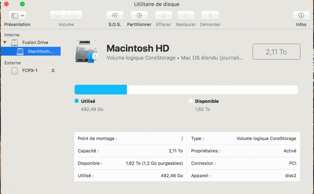

#20 JLB21
Posté 26 septembre 2017 - 16:07
Bonjour uzboxberg,
Mais non, aucune modification du formatage de mon FD… Et mon SSD connecté en USB3 n'a pas son système de fichiers changé non plus :
Et voilà ce que j'ai maintenant en possibilités dans Utilitaire de disque (hormis les formats ntfs ou ext qui supposent l'installation de plugins)
