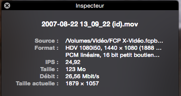

Il est quand-même plus que probable que la FX1 était reglée en HDV. FCPX ne transforme pas (normalement) le DV en ProRes422, mais le laisse tel quel, contrairement au HDV (mpeg-2).
Donc tu perdras de toute façon en définition avec une sortie DVD-vidéo en SD.
PS.: les anciennes versions de FCP permettaient d'exporter des montages HDV en HDV (pour remettre sur la cam), i.e. qualité d'origine (fichier .m2t), mais je ne suis pas sûr que cette possibilité existe encore dans FCPX.
Posté 05 décembre 2014 - 14:49
Citation (uzboxberg @ vendredi 5 décembre 2014 à 09 h 50) <{POST_SNAPBACK}>
Non, le HDV est lui aussi laissé en l'état lors de l'import en natif dans FCP X… tongue.gif
Ayant ré-importé en son temps toutes mes cassettes DV/HDV dans ma bibliothèque FCP X, j'ai pu vérifier que le HDV était bel et bien importé en HDV natif.
Et ce HDV est donné comme du MPEG-4 par VideoSpec et Media Info…

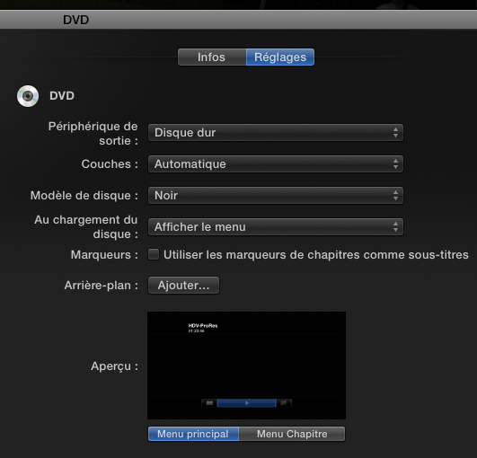

CAS n°2 - A partir de Final Cut Pro X
Onglet : Partage > DVD
Sortie : Fichier de 3,89 Go au format .img
Point positif : Aucun effet de peigne (qualité juste top!)
Point négatif : le film est découpé en chapitre auto à chaque 4 min

Pour moi, la solution serait de créer le DVD à l'aide de FCP X en utilisant à bon escient les marqueurs de chapitres. Ainsi, tu aurais une qualité parfaite et des chapitres parfaits…
Télécharge la notice d'utilisation de FCP X ici : http://support.apple...ssionalsoftware. Cette notice concerne l'une des dernières versions de FCP X, mais la création de chapitre n'a pas changé.
Au fait, comment fais-tu pour n'en être qu'à la version 10.0.5 de FCP X ? Version piratée ?
Si c'est le cas, ce n'est pas correct de demander de l'aide sur un forum mad.gif

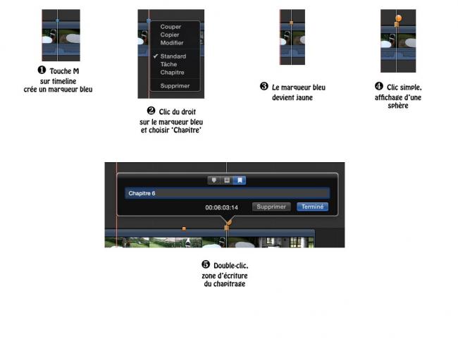

En tous cas, page 162, voici ce qui est indiqué en préambule à propos des chapitres dans FCP X :
Gestion des marqueurs de chapitre et de leur vignette
Les marqueurs de chapitre représentent une fonctionnalité standard des DVD, des disques Blu- ray et des podcasts. Il vous est possible d’ajouter des marqueurs de chapitre à votre projet afin que, lorsque vous partagez votre film terminé, les spectateurs puissent utiliser les marqueurs pour accéder directement à ces points dans le film. Les applications et les appareils qui reconnaissent les marqueurs de chapitre Final Cut Pro lors de la reproduction incluent iTunes, iPod, iPhone, iPad, Apple TV, QuickTime Player, Lecteur DVD Player et la plupart des lecteurs DVD et Blu-ray standard.
Suit la manière de procéder.
Une fois donc tes marqueurs posés au bon endroit sur la timeline, avec pour chacun le nom du chapitre, édite ton DVD sur ton bureau. Tu obtiendras une image disque que tu pourras, après l'avoir vérifiée, remettre à ton graveur.
Et si tu veux faire une gravure toi-même, et comme tu sembles nager la brasse libre avec Toast, utilise Liquid CD, gratuit.

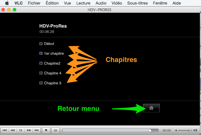

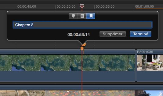

Alors cesse de tergiverser, importe ton fichier ProRes dans FCP X, pose le en entier sur la timeline, marque tes chapitres et exporte vers DVD…
Mais attention, pour les chapitres, il ne suffit pas de faire 'M', il faut définir le marqueur comme étant de chapitre et le nommer :
clique du droit sur ce marqueur pour en définir le rôle (choisir 'Chapitre' dans le menu contextuel). La couleur du marqueur devient orange. Double cliquer dessus ouvre une fenêtre pour marquer le titre (qui apparaitra dans le menu DVD)
Ensuite, je t'ai dit de ne pas graver directement. Enregistre l'image disque sur ton DDI (ou DDE) (attention, dans les réglages, choisis bien simple couche puisque tu ne compte pas graver sur un DVD-DL).
Ainsi, sans gaspiller de DVD vierge, tu peux la lire sur ta machine et vérifier si tout est ok (qualité et chapitres).
Ce qui devrait être le cas.

Bonjour JLB21,
J'ai imprimé tes récents conseils et je me suis tenu d'appliquer étape par étape :
-> Pour les chapitres, comme j'ignorais qu'il faillait faire une manip autre que cliquer sur la touche M (heureusement que tu as soulevé cette hypothèse d'ailleurs) mon marqueur de chapitre restait bleu (éteint, inactif, donc inutile)
-> J'ai donc réalisé un clic droit pour paramétrer ces marqueurs de chapitre et voici ce que j'obtiens
-> Je vais ensuite dans Menu > Partager > DVD (image disque cette fois en .img), j'obtiens bien les deux dossiers : AUDIO_TS et VIDEO_TS. Ce dernier est envoyé à LiquidCD pour une gravure réussie. Quand je lis le dvd sur lecteur, avec la télécommande j'ai le film en bonne quaité (MERCI JLB21) mais j'ai tout plein de chapitres que je n'ai pas demandé (qui se pose à timecode d'intervalle régulier soit chaque minute), du coup pour arriver à la fin du DVD j'ai dû appuyer de très nombreuses fois sur la touche Chapter >> de ma télécommande.
Parenthèse : Quand je marque un chapitre à l'aide de la touche M, et en ayant réalisé plusieurs tests en aparté du projet (sur une timeline vierge pour ne pas en modifier la hiérarchie des mes chapitres) j'ai essayé de cliquer sur la case "Terminé" juste en dessous du chapitre "Jardin Familial". Résultat : le marqueur de chapitre devient alors vert. J'ignore le sens de cette codification couleur chez Final Cut (codification Bleue et Orange OK... mais Vert : blink.gif ?? ). J'ai eu le réflexe "Manuel d'utilisation FCPX" et ils parlent bien du marqueur qui devient orange, mais sans plus de détails concernant le Vert. En sais-tu plus? De mon coté je suppose qu'en regard des améliorations des versions du soft, ils n'abordent plus les manip' des anciennes versions. Maintenant si à tout hasard tu en sais un peu plus à ce sujet je suis preneur aussi. (bref parenthèse refermée)
DU COUP :
J'ai comparé tes réglages de gravure et les miens, j'ai la même fenêtre que toi, à une EXCEPTION PRES
Que faire ?

Bonjour MontageVideoClip,
Pour commencer, n'aurais-tu pas pu choisir un pseudo un peu moins long à écrire ? cool.gif
Tu trouveras ci-après un petite description de la création d'un chapitre avec ma version de FCP X (10.1.4) sous Yosemite :
Et lorsque j'effectue l'encodage, même sans cocher la case 'Utiliser les marqueurs de chapitre comme sous-titres' comme ci-dessous :
Lorsque j'ouvre l'image disque du DVD créé sur mon bureau avec Lecteur de DVD, j'ai bien les chapitres qui me conduisent en lecture à la minute/seconde précise où ils ont été posés…
Même chose si j'utilise VLC :

J'ai essayé encore une fois d'appliquer à la lettre le workflow que tu me proposes gentillement pour chapitrer.
Ma version ne propose pas autant d'onglet dans la fenêtre contextuelle CHAPITRE. Je ne peux donc pas reproduire à l'identique les 5 phases que tu détails si bien dans ton visuel (sympa dailleurs).
Curieusement quand je partage le dvd dans final cut ( Menu > Partager > DVD)
Rien à faire, en ouvrant bien avec "Lecteur DVD" j'ai toujours les chapitres placés arbitrairement par FCPX (toujours à intervalle régulier). J'essaie d'ouvrir également ce même fichier avec VLC, idem.
Sur ma version FCP , à l'ouverture du menu DVD, je n'ai que le gros bouton bleu 'PLAY' (rectangulaire). Contrairement à ton visuel, rien ne se trouve ni à droite, ni à gauche de "PLAY" alors que toi tu as un pictogramme "MENU" et un pictogramme "CHAPITRE". Déduction : Peut-être que 10.0.5 ne proposait pas cette option marqueur "de chapitre", mais marqueur "simple" (sans incidence de timecode, pour poser des repères de coupe maybe ?) et impose donc un chapitrage que je nommerai KANGOUROU ("Bond en avant de 1minute") ?
