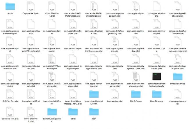

C'est ce fichier que je dois mettre a la corbeille ?
Il n'a pourtant pas l'air de peser lourd.. ?

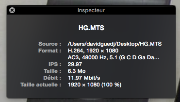

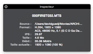

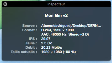

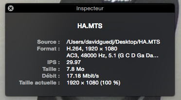

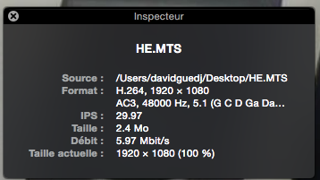

Voila les parametres lorsque je lis un fichier video, j'ai dams mon film de 16mn environ 300 videos.

Oui, mais n'as tu pas en plus un fichier 'com.apple.iMovieApp.plist' ? Bien qu'il soit possible qu'il n'y en ait pas avec iMovie 10…
OK pour le format, ce n'est pas super en qualité car le débit est vraiment faible (11,70 Mbps). Mais l'important, c'est que cela te convienne.
Dans ces conditions, tu peux essayer un débit de sortie de ton montage équivalent à celui de tes rushes, soit 12 Mbps.
A propos de la fréquence d'image, elle est généralement de 25 ou 50. Mais 29,97, ce n'est pas mal non plus. Toutefois, si ton camescope/APN peut filmer à 50 images/seconde en mode progressif, ce serait l'idéal.
Quant à FCP X comparé à iMovie 10, bien sûr, cela n'a rien à voir. Sauf que venant de iMovie 10, on peut démarrer sans formation aucune tant le deuxième est manifestement issu du premier…

Voila j'ai donc vire le fichier ".plist", pas d'autre fichier par contre avec Imovie.
(Tous les autres fichiers .plist dans le fichier preferences, il faut les laisser ou aussi faire le vide ?)

J'ai vu d'autres videos filmees avec le meme appareil et aux memes reglages avec une qualite bien meilleure, comme celle ci, comment tu expliques cela ?
Posté 02 décembre 2014 - 09:24
Non, il ne faut pas jeter les autres fichiers .plist. Ce sont des fichiers pour chaque application où sont enregistrés les réglages (notamment préférences) de ces applications.
Concernant la comparaison entre tes deux enregistrements en 1080 HG, et ne possédant pas la notice de ton camescope (dont j'ignore la référence d'ailleurs), je peux juste m'étonner d'une telle différence de débit pour un même réglage…
Car passer d'un peu plus de 11 Mbps à 35 Mbps cela me semble curieux.

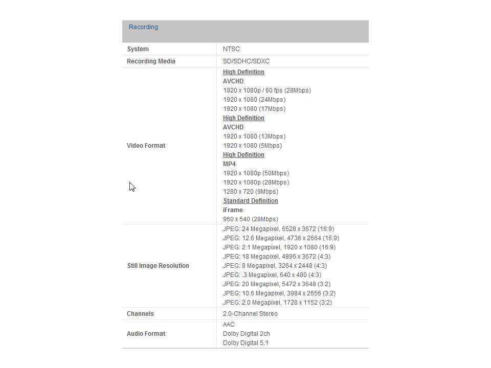

Il est possible que la difference entre les videos soit due au fait que la qualite d'image a l'exterieur est meilleure qu'une video filmee en interieur.
Voila ce que j'ai trouve dans les specifications, a priori la meilleure qualite serait celle ci :
Maximum 28 Mbps (VBR) [PH]

Oui, c'est le 50p (50 images/seconde) à 28 Mbps (qui n'est pas le PH…).
Tu as aussi le MP4/iFrame, plus facile à traiter au montage, mais avec un débit (donc un poids) doublé.
Mais avec ta machine, c'est l'AVCHD 50p 28 Mbps qui est préférable, car moins lourd.
Avec la réserve suivante : iMovie 10 n'exportant qu'en 25p, va supprimer une image sur deux, avec l'apparition de saccades lors des panoramiques ou zooms un tant soit peu trop rapides.
Seule solution, passer à FCP X… Ainsi, tu tirerais le meilleur parti de ton camescope et la qualité de tes montages serait en tous points parfaite.
Par ailleurs, je ne vois pas que ton camescope enregistre en 25p, ce qui serait l'idéal si tu restes avec iMovie.
Sauf si iMovie est capable d'exporter à 29,97 images/seconde.
Peut-être est-ce la fréquence d'image des formats autres que 1080 50p ? Dans ce cas, le meilleur choix sera pour toi le format PH, qui serait en parfaite cohérence avec iMovie 10.
Tout ceci étant à vérifier pour faire ton choix définitif.

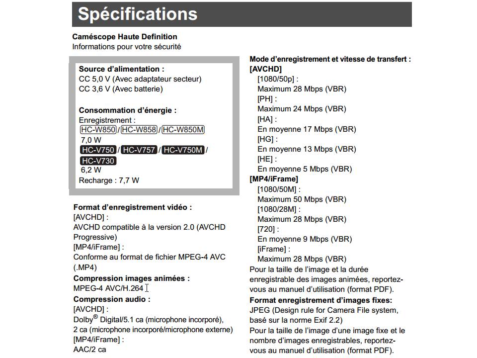

Merci pour ta reponse, la notice que je t'ai envoyee sert pas seulement a mon camescope (Le Panasonic HC V750 Full HD) mais aussi a d'autres modeles plus elabors.
Voici les specifications pour mon camescope:
Posté 02 décembre 2014 - 12:32
Ah oui, j'ai compris, tu es en NTSC… C'est pourquoi, en dehors du 60p à 28 Mbps, les autres formats sont en 29,97 images/seconde.
Tu devrais pouvoir te mettre en système PAL (format européen). Dans ce cas, le 28 Mbps est en 50 images/s et les autres formats sont en 25 images/s.
Ce qu'il faut vérifier, c'est quelle est la fréquence d'image que tu obtiens en sortie iMovie lorsque tes rushes sont en NTSC comme actuellement.
Si iMovie te sort du 29,97 images/s (même fréquence que tes rushes), tu peux très bien rester dans ce système. Auquel cas, le format le moins compressé est le 1920X1980 à 24 Mbps.
C'est ce format que tu pourrais adopter tant que tu montes sur iMovie (qui ne sors pas ni de 60 ni de 50 images/s).
En revanche, si le montage sort en 25 images/s, il faut changer de système de NTSC vers PAL (si c'est possible), et adopter toujours le 1080X1920 à 24 Mbps qui sera alors en parfaite cohérence avec iMovie.
Et si tu passes sur FCP X, que ce soit en NTSC ou en PAL, il faudra alors choisir la moindre compression, c'est à dire 28 Mbps.

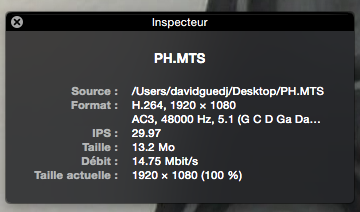

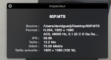

Alors voila je suis devant mon Mac et le camescope, donc voila en faisant tourner mon film ce que j'obtiens, ce que tu disais en fait.
Maintenant pour le reglage je suis un perdu du coup... Deja pas de PAL donc voila ce que je vois au menu en mode enregistrement:
EN TITRE 1060/60I D'un cote
PH 1080
HA 1080
HG 1080
HE 1080
J'ai fait 4 films avec les donnees que voila:
en titre de l'autre cote:
1080/60p
#17 JLB21
Posté 02 décembre 2014 - 17:30
C'est bien cela, iMovie exporte tes montages à partir de rushes en 29,97 images/seconde à cette fréquence d'image.
C'est donc cohérent.
Il ne faut donc pas prendre le format 60 images/s à 28 Mbps (pourtant le top offert par ton camescope) puisqu'iMovie va sortir du 29,97 images/seconde, détruisant au passage la moitié des images originales, avec pour conséquences des saccades lors de panoramiques ou de variations du zoom.
En revanche, tous les autres formats (à 29,97 images/seconde) conviendront, sachant que tu as intérêt à adopter celui qui est sensé autoriser le plus haut débit (24 Mbps), en l'occurence le PH.

Juste pour info, le format 60 images/s à 28 Mbps correspond a 1080/60p sur mon camescope ?
Si un jour je passe a FCX, je pourrais a ce moment la utiliser ce format ?
Citation (JLB21 @ mardi 2 décembre 2014 à 18 h 30) <{POST_SNAPBACK}>
Et quand tu éditeras tes montages, tu pourras limiter à l'aide du curseur le débit à 17/20 Mbps, ce qui sera amplement suffisant pour du 29,97 images/seconde.
Tu veux dire lorsque j'exporte en fichier ".mp4" exact ?
#19 JLB21
Posté 03 décembre 2014 - 14:39
Citation (david770 @ mercredi 3 décembre 2014 à 09 h 41) <{POST_SNAPBACK}>
Non seulement tu pourras, mais tu auras intérêt, car c'est le meilleur de ce que peut produire ton camescope…
C'est cela oui.
