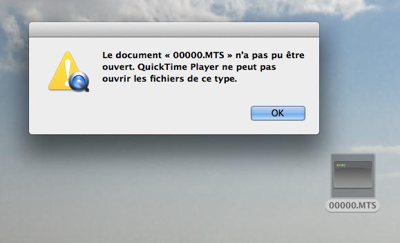

Posté 02 novembre 2014 - 17:52
Voila j'ai fait comme tu m'as dis, j'ai donc mis QT par default, et voila le message que je recois lorsque je veux ouvrir le fichier avec QT...

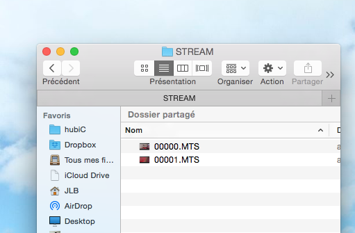

Posté 03 novembre 2014 - 09:49
Voici chez moi, sous Yosemite, comment apparaît l'icône d'un fichier AVCHD d'une caméra Panasonic,
et comment apparaissent les fichiers mts dans la fenêtre du dossier Stream (l'apparence de ces fichiers est la même une fois sortis du dossier Stream dans le Finder).
En l'occurence, les vignettes sont celles de la première image de chaque clip.
Evidemment, ces mts sont ouverts et lus par QT X…
Et s'il n'en est pas ainsi chez toi, c'est que ton OS est défaillant ou incomplet, et je ne saurais que te conseiller de le ré-installer…
N'importe quel autre intervenant sur ce forum de confirmeront ce qui précède.
Mais si tu veux absolument que QT X n'ouvre pas les mts, reste avec tes convictions, personnellement, je sors de cette discussion pénible et inutile. mad.gif

Posté 03 novembre 2014 - 10:01
Citation (JLB21 @ lundi 3 novembre 2014 à 10 h 49) <{POST_SNAPBACK}>
Il y a toujours confusion je vois... Je ne reste sur aucune conviction, je sais tres bien que QT doit ouvrir les fichiers mts, j'essaie juste de comprendre pourquoi cela ne fonctionne pas chez moi.
Pourquoi dire que cette discussion est penible et inutile, va sur google, tu vas voir le nombre de gens qui ont aussi un probleme similaire...
En resume et pour que ce soit clair:
QT ouvre les mts: OUI
Chez moi: NON
Pourquoi: On ne sait toujours pas
