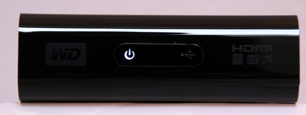

Le
boîtier est petit et victime de la mode du noir glacé. L'aspect est
flatteur, mais la surface résiste mal aux manipulations et sera vite
couverte de rayures et autres traces de manipulation. Pour un boîtier
destiné à être déplacé, puisqu'il est compact et léger, c'est
un
peu dommage. Sa portabilité nuit d'ailleurs à sa stabilité pour ceux
qui voudraient en faire un appareil fixe.
En face avant : quelques marques presque illisibles (WD et HDMI) et les voyants d'alimentation et de connexion USB.

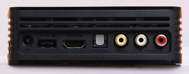

La face arrière est, comme souvent, bien plus intéressante. On y trouve, de gauche à droite :
Le coté droit révèle le
premier port USB,
bien plus pratique que le second en face arrière :

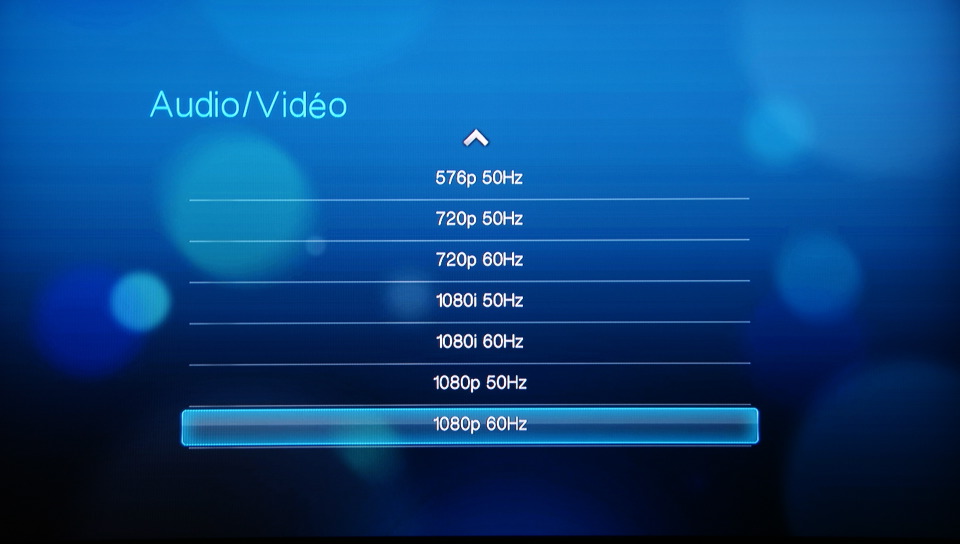

Une fois connecté à la télé, la boîtier reconnaît la résolution de l'écran pour s'y adapter au mieux, si le réglage correspondant est laissé en automatique. La prise HDMI remplit bien sa fonction de détection des caractéristiques de l'écran. Il est aussi possible de forcer le réglage. On peut ainsi forcer un écran HD Ready en 720p ou en 1080i, selon le résultat à obtenir.

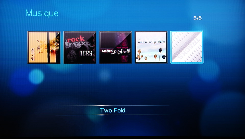

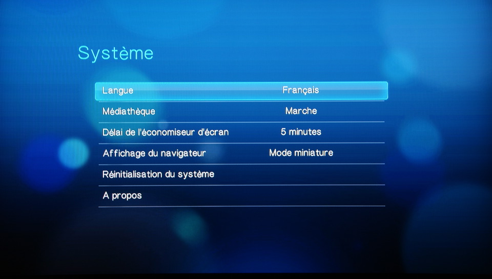

La navigation est assez agréable, quoique un peu lente (ce qui agace par moment). La fonction Médiathèque est conviviale, mais elle oblige à une analyse (catalogage) du support USB qui peut s'avérer franchement longue si de nombreux fichiers sont présents. On évitera donc d'y connecter une clef USB généraliste (qui contient de nombreux petits fichiers) et on préférera un support dédié multimédia, gavé de quelques gros fichiers. Un outil de recherche est accessible via la télécommande, pour ceux qui sont à l'aise avec un clavier virtuel sur un écran TV.
Pour
accélérer la navigation, on préférera le mode liste au mode miniature :
le boîtier n'ayant plus à générer de vignettes des fichiers
multimédia, la navigation devient plus rapide, mais moins conviviale.

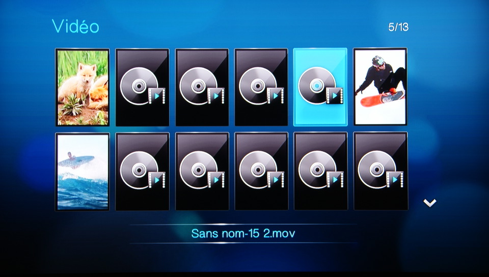

Les écrans suivants sont en mode miniature, leur affichage peut-être long. Souvent, le boîtier n'a pas pu créer de vignette car les fichiers vidéos QuickTime n'étaient pas reconnus.

La qualité des vidéos diffusées est bonne. Mais des saccades désagréables ou des phénomènes de pixelisation importante peuvent apparaître sur certains contenus (plutôt en progressif), comme si le débit débordait la capacité de la puce de décodage (par exemple, avec cette célèbre vidéo : http://www.magazine-video.com/tests/25p-antoine-1280.mov ;-) ). Il faudra donc encoder les vidéos selon des critères bien précis pour obtenir toute la qualité voulue. Le codec de prédilection est le H.264.
Les essais on mis en évidence de très mauvais rendus de vidéos en 1080i sur un écran 720p (HD Ready) : soit le boîtier exagère l'entrelacement (inversion de trames ?) en mode 720p, soit le téléviseur vibre si c'est lui qui désentrelace (en réglant la sortie du boîtier en 1080i). Seule solution : désentrelacer à l'encodage. Pas bon !
