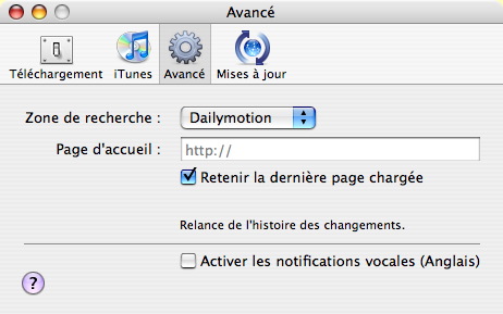

A noter que le site de prédilection pour les recherches est réglables dans les préférences.

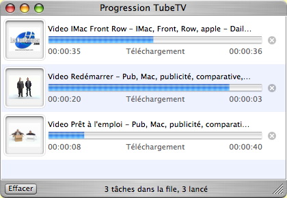

Un
des avantages de TubeTV est sa faculté à télécharger plusieurs vidéos
simultanément. Dès que vous avez appuyé sur le bouton Enregistrer,
vous pouvez continuer à chercher et à lancer d'autres téléchargements.
La liste des processus en cours est particulièrement bien faite, entre la vignette de la vidéo, la durée téléchargée à gauche sous la barre, et la durée restante à droite sous chaque barre. Comme dans Safari, il est possible d'arrêter chaque téléchargement, puis d'afficher le fichier résultant dans le finder à l'aide du petit bouton rond à droite de la barre.

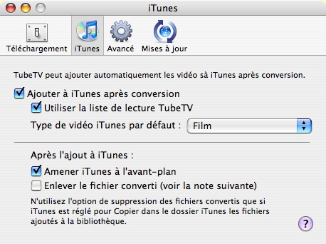

En
fonction des préférences souhaitées, TubeTV est capable de convertir la
vidéo qui vient d'être téléchargée dans le format adapté à l'appareil
sur lequel vous voulez la lire (iPod, iPhone, Apple TV, autre téléphone
mobile). Cela vous évitera un détour par iSquint ou VisualHub. De plus,
TubeTV peut faire le ménage juste après la conversion, histoire de vous
débarrasser automatiquement des fichiers devenus encombrants. Et tout
cela est réglable !
Mais
TubeTV pousse encore plus loin l'automatisation pour aboutir à la
chaîne complète du web à l'iPod : il peut automatiser l'envoi dans
iTunes, avec insertion automatique dans une liste. Il ne vous restera
vraiment plus grand chose à faire !
Et encore une fois, cette intégration iTunes est réglable. La dernière option de suppression est la seule à manipuler avec précaution. L'aide vous en apprendra plus sur ce petit piège de l'intégration avec iTunes. C'est d'ailleurs un des points sur lequel TubeTV pourrit s'améliorer : la détection automatique de la configuration d'iTunes.
