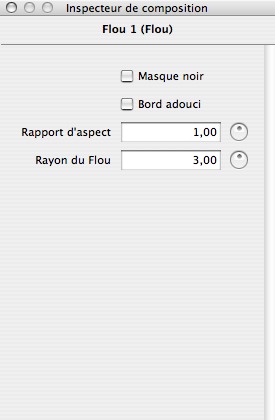

Deux choses à régler pour chaque composition :
Après avoir bien réglé tous le paramètres pour

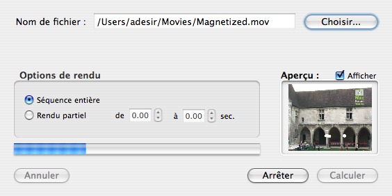

premier coup), il est temps de faire le rendu de cette vidéo. Le bouton
de rendu (bizarrement le premier en haut à gauche) permet d'obtenir
simplement une vidéo avec les effets appliqués.
Il faudra bien régler la compression voulue, selon l'usage de la vidéo. Pour la remettre dans iMovie, un bon DV-PAL à 25 ips fera l'affaire :
