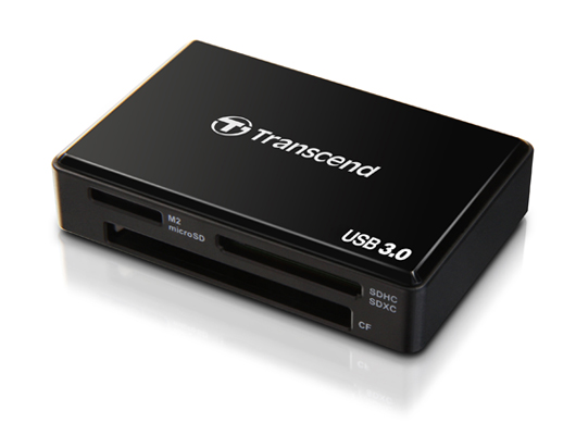

ces raisons, il est préférable de ne pas allumer le caméscope, mais plutôt
d'en extraire la carte mémoire et d'insérer celle-ci dans un lecteur de
carte connecté au Mac via USB, FireWire ou Thunderbolt. Selon les lecteurs
et le modèle de carte mémoire, on peut obtenir des transferts très rapides
(entre 2 et 5 fois plus rapide qu'avec le caméscope). Il existe par
exemple des cartes mémoire très rapides qui ne fonctionneront à pleine
vitesse qu'avec un lecteur performant. L'interface USB 3 sera l'interface
de prédilection pour ces lecteurs rapides, mais des lecteurs FireWire sont
connus pour être bien plus rapides que les lecteurs USB 2. Pour les cartes
SDHC et SDXC, on pourra utiliser le lecteur SD qui est intégré dans
beaucoup de Mac récents.

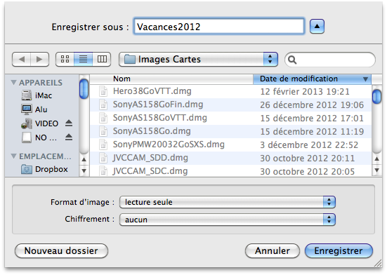

Choisissez un nom explicite pour l'image disque qui sera créée et un emplacement avec beaucoup d'espace disponible (bien supérieur à la taille de la carte mémoire) :
Dans le format d'image, choisir "lecture seule". En effet, ne cherchons pas à compresser, les images sur la carte le sont déjà. Lecture seule permet de protéger le contenu contre des modifications ultérieures. Vous pouvez lancer le chiffrement si les données sont confidentielles, mais cela (comme la compression) ralentira nettement le processus (sauf pour les Mac les plus puissants).

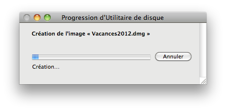

Lancez la création de l'image disque en appuyant sur Enregistrer et attendez. C'est là que vous allez sentir la vitesse de la carte et du lecteur... Vous obtiendrez un fichier DMG (Disk iMaGe).

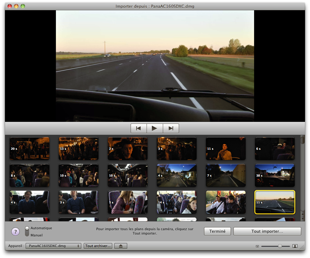

Car quand vous allez "remonter" l'image disque, le volume qui va apparaître sur le Mac est exactement le même que si le caméscope était branché. Final Cut comme iMovie vont interpréter l’apparition de ce volume comme celle d'un caméscope contenant les images voulues. Dans le cas du AVCHD, du XDCAM et autres systèmes un peu complexes dans l'organisation des dossiers, les logiciels y retrouveront toutes les informations nécessaires, sans vous insulter avec des messages d'erreur évoquant quelques manques :
Il est vraiment préférable d'avoir ça :
